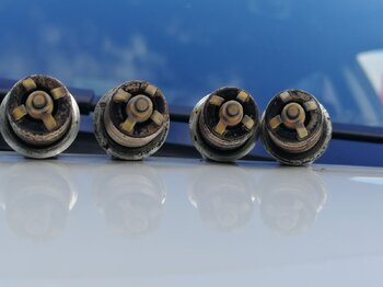

Kamyshik8 dimonomsk Rev42  Предположу, что свечи не подходят, возможно. Тут тоже на рено вроде оригинал, а выгорели электроды.
А еще можно на Драйве или профильном Рено форуме поинтересоваться об удачном\неудачном опыте эксплуатации Иридиум ТТ свечей на данном типе двигателей.
Изменено пользователем Yura1
Вот сообщение от человека
Yura1 По всем параметрам эта свеча подходит под мой двигатель, все подборы выдают её. Поставил новые такие же, через 20 тыс. выкручу посмотрю состояние, там уже буду делать выводы, может тупо оригинальные буду ставить, менять раз в 25 тыс., и не **ать мозг с крутыми-дорогими
dimonomsk Сейчас самое время , но дай бог все нормально с ТТшками будет , было какое то поветрие с типа акционными , у вас случаем не из той серии были ?
Rev42 Нет, акций не было никаких. Намеренно купил у дистрибьютора в моём регионе дороже чем в Автодоке или Емексе чтоб стопудова оригинал. Те что вчера поставил были приобретены в Автодоке из наличия магазина, надеюсь оригинал. Представитель Автодок уверяет что товар представленный в магазине привозится с центрального склада куда он закупается у оф дистрибьюторов марок. Проверял ещё сам, по всем признакам оригинал.
08.07.2022 в 20:01, dimonomsk сказал:
Свечи оригинал, брал у крупного дистрибьютора марки.
Я такие свечи катал с 2017 года по март нынешнего, и не было подобной проблемы, так что хз из-за чего прогорели электроды.
В данный момент катаю свечи НЖК Рутениевые .
Выкрутил свечи после 11ткм, бенз в основном РН95, реже ГПН 95, иногда РН98 + всегда добавлял КМТ Синтэкс.
ПС: раз уж залез, наконечники промазал NK-91, резьбы Petmatex 81343. Меняли в сервисе - свечи недокручены.
BMW E81 N45B16
Изменено пользователем JIeXa
