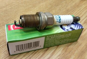

По большому счету свечи не собирался менять, иридий, должны под сотку ходить, но 24 февраля после начала известных событий дай думаю по довоенной цене куплю такие же свечи денсо ik20tt.
Старые дэнсо поставил через три месяца после покупки авто в салоне. Получается эти свечи использовались с сентября 2014 года по сегодняшний день. Прошли 57500км.

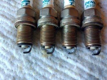

Сегодня думаю дай махану, даже если и рано по пробегу, но 7 лет всё таки. И вот что увидел. У двух нет центрального электрода, у двух нет иглы бокового.  Причём двигатель работал как обычно, без пропусков, троения и т.д.
Свечи оригинал, брал у крупного дистрибьютора марки. Вот и думай сколько новые такие же отходят...

dimonomsk да, вроде в ВК и отвечают, очень интересно что ответят, еще боковой электрод магнитом проверьте, если не сложно. Должен не магнититься.

dimonomsk ,  отмажутся как обычно , сейчас им вообще фиолетово , ещё фотки есть , цвет контактного , гайка со стороны крестиков ? Так то вроде не похожи на палево , жесть
Изменено пользователем Rev42
Rev42 бенз gдрайв95 и экто95 от лук. Боковой электрод не магнитится. Ещё фото
dimonomsk У меня не было бы сомнения в оригинальности свечей
