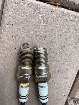

ivan90 Сколько торч платина прошли ? Замена по сроку или были предпосылки ? Было выгорание электродов , зазоры ушли ?

По пробегу уже хз, нужно сообщения в теме смотреть.. там и фото есть новой и пробежной.
Можно сказать по другому, ходили примерно как платина от нжк, машина с ГБО.
Менялись по причине троения двс, выгорание центрального электрода ну и соответственно увеличение зазора.
20.07.2021 в 21:36, ivan90 сказал:
фф2 2 литра гбо, ходимость как и нжк(даже лучше имхо)..пробовал все варианты медь, платина, иридий.
на фото торчки платина новый и пробежный..25000 примерно
Оппоненты от нжк  сдавались ранее, но что у них в остатке сказать\показать не могу, фотофиксации не проводилось.
Есть медь от нжк на гбо, но точный пробег хз, не более 10000..состояние отличное, почему сервис забраковал хз, всё со слов..личного присутствия не было.

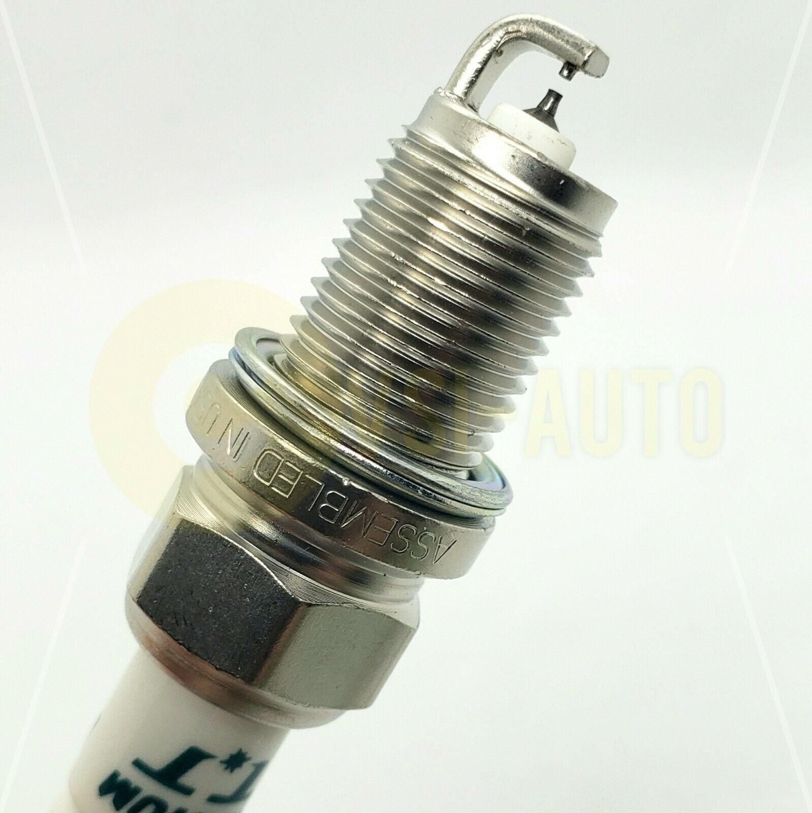

Тут еще все от цены будет зависеть, а то я встречал Denso Iridium TT менее 1000р за 4 шт, которые сейчас стоят около 800р за 1шт.
