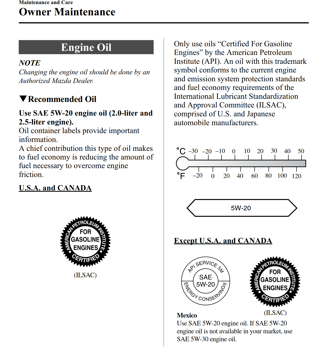

22 сентября 20215 г Закреплён 1) Mazda 3 BL, 2009, левый, для Американского рынка2) Двигатель бенз. 2.0 LF3) Заправочный объем масла 4,3л4) Место обитания автомобиля, Польша, город Щецин. Очень влажный климат, 67.32 % - 86.45 %. Температура может быть от -5 до +25. 5) Режимы эксплуатации по городу 70%, по трассе 30%6) Планируемый интервал смены масла 7-9 тыс, весной. 7) Есть катализатор требующий Евро-5 8) Что из масел доступно в регионе, Amsoil 197 Bizol 36 Castrol 256 Comma 17 Cyclon 2 Eneos 1 Eni (Agip) 2 Eurol 27 Febi Bilstein 7 Formula F / Motorcraft (Ford) 63 Fuchs 3 Gulf 39 Hyundai 1 Kroon Oil 1 Liqui Moly 298 MAGNETI MARELLI 1 Mannol 44 Meguin 11 Millers Oils 43 Mitasu 10 Mobil 46 Mopar 822 Motorcraft 80 Motul 212 Neste 3 Orlen 13 Petronas 6 PMO 18 Ravenol 52 Repsol 9 Revline 1 Selenia 5 Shell 11 Specol 8 Texaco 41 Total 29 Valvoline 73 Xado 2 (цифры - количество предложений)9) Скрин рекомендации производителя прикреплён к сообщению. Что лилось до меня, мне не известно. Забирали авто из далека, 800км, уровень масла, неизвестного мне, не ушёл. После, замена масла на LIQUI MOLY Special TEC AA 5W-20, по городу всё ок, после трассы немного уходит масло, примерно 100гр на 1500км. Нужен совет, что лучше лить в данный двигатель. Idemitsu не доступен :( Изменено 22 сентября 20215 г пользователем brocker

13 января 20224 г Автор 2 часа назад, apologize сказал: brocker , вот такое товарищу летом очень понравилось в сабжевом двигателе : https://www.elf-lub.ru/system/files/atoms/files/4_sporti_9_a5-b5_5w30_0.pdf На рынке, моей страны обитания, такого нет :( Подходит замена масла, сейчас читаю про допуски масел и т.д. Думаю, может с ILSAC на A5 перейти и не парить себе мозг. И я так подозреваю, что раньше лили в него А5, и когда я ее забрал, я проехал 800км, на том, что там было внутри и поджора небыло. Польская инструкция. Вы второй, кто 5w-30 рекомендует. Есть какие-то преимущества у 30, в сравнении от 20? У меня 5w-20 прямо на крышке написано и знаю, что на поршнях тонкие маслянные каналы, думается, что по жиже масло нужно. Зашёл на сайт ЛМ, https://liquimoly.ru/podbor-masla/?id=8ff78493de239fc6144b8b3a1b1eb8d4 , рекомендации USA Special Tec AA 5w-20 Molygen New Generation 5w-20 5w-30, приемлевая альтернатива. выбираю EU, там рекомендуемое и 5w-20, и 5w-30, 5w-40, 10w-10 https://liquimoly.ru/podbor-masla/?id=f24be209679abf1f981a3b04ff6ec40c Изменено 13 января 20224 г пользователем brocker Польская инструкция
