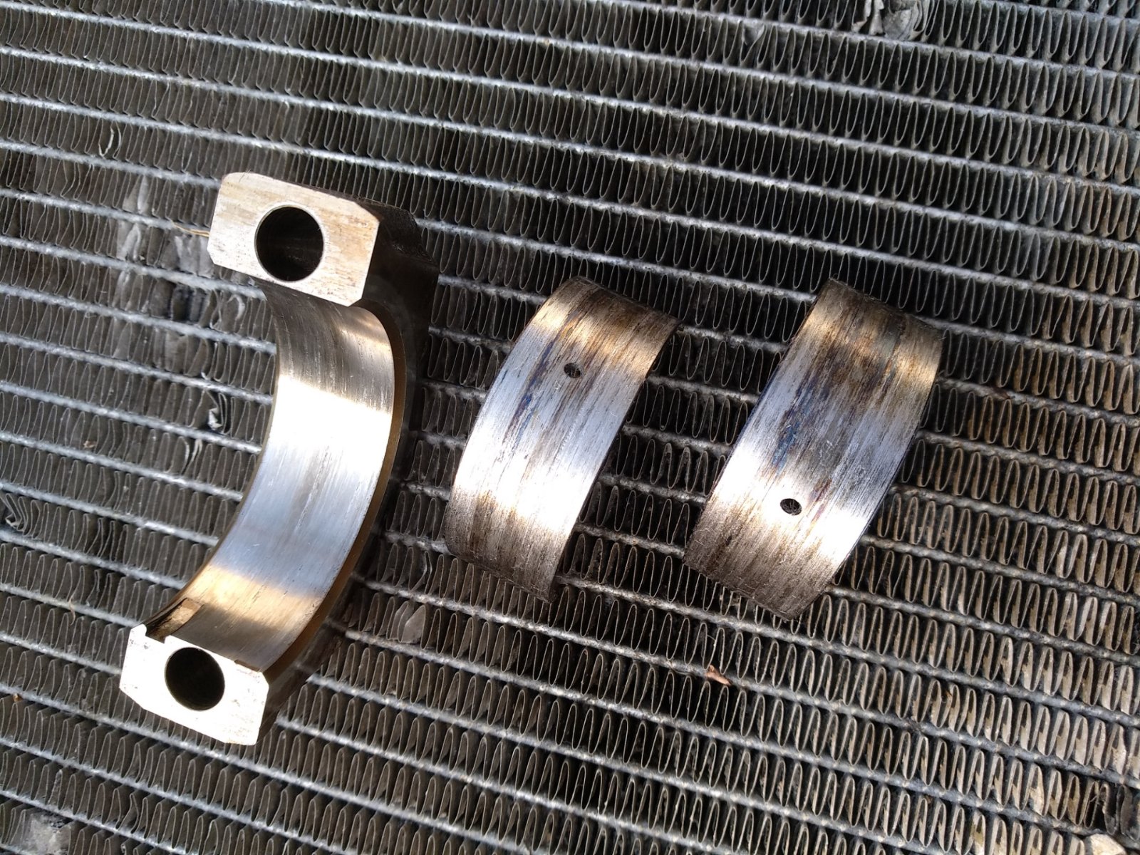

Пытаемся разобраться в причине поломки контрактного мотора
Вводные данные:
Контрактный мотор отьездил 3000 км на Лукойл синтетик 5w-40, далее залили Синтек Платинум 5w-40 и через 300 км движения по трассе мотор вышел из строя.
@torcon предложил потерпевшему сделать анализ отработки масла за счёт ойл- клуба...
Зы после высеров на драйве в сторону ойл-клуба и торкона предложение отклонено.

В курсе - но мы не знаем, что с мотором делалось
Хотя он пишет сток, но в то же время упоминает, что делались впуск-выпуск - что там делали, интересно
Информации минимум, в основном что народ раскопал...

Я конечно же не смотрел этот мотор до установки на автомобиль и категорически не могу утверждать,что виновато масло,но факт есть факт;вкладыши же провернуло.Человек утверждает,что кроме вкладышей больше никаких претензий к мотору не возникло,а это значит,что скорее всего масло и не только это,а и лукойл.Но думаю,что если бы возникли вопросы по маслоподаче,то человек бы не стал шум поднимать,а спокойно бы этот факт констатировал.
Но лукойл хотя бы на серьёзном предприятии производится,а это вообще не пойми что.Оно в прошлом году в Маяке 350р.стоило.Можно ли эту чачу лить в турбированный мотор с высоким крутящим моментом я точно не знаю,ибо даже для садовой техники его брать не стал,поэтому мне кажется что всё же не желательно,если любишь поотжигать,а не просто в гражданских режимах ездить с плавными ускорениями и плавными  замедлениями.

Железки лежат на радиаторе.

Часто моторы старой школы при пробеге 150-200 тыс км имеют минимальный износ и ещё большой запас ресурса. Представить что в Японии этот мотор проезжал по 10 тыс км в год - вполне реально. Так что найти живой мотор можно.
Другое дело, что мотор ушатали, перегрели, масло не понятно когда меняли и накатали в таком режиме 500 тыс км - понятно что такой мотор скорее всего много не проедет.
