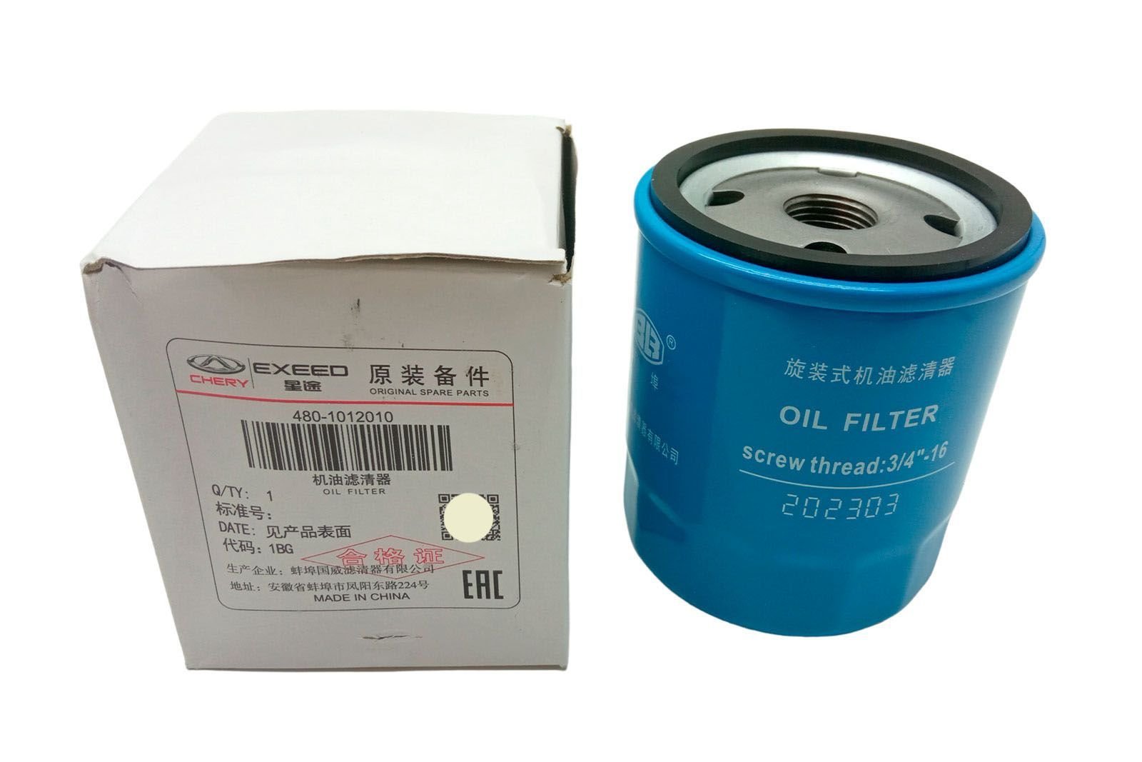

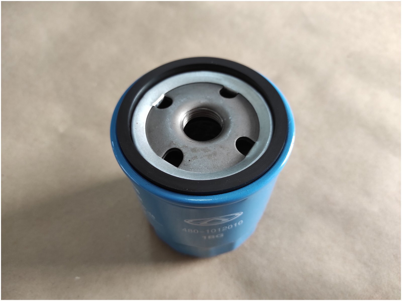

11 сентября 20233 г 19.08.2023 в 17:51, Henaro сказал: Доброго времени суток, уважаемые форумчане! Недавно приобрёл авто, Черри Тигго 4pro с 1,5 литровым турбо движком, 147 л.с. подскажите, можно ли на него подобрать масляный фильтр Nitto? Номер оригинального фильтра 480-1012010, паратры 3/4-16", фото прилагаю:
11 сентября 20233 г 19.08.2023 в 17:51, Henaro сказал: Доброго времени суток, уважаемые форумчане! Недавно приобрёл авто, Черри Тигго 4pro с 1,5 литровым турбо движком, подскажите можно ли на не го подобрать масляный фильтр Nitto? Номер оригинального фильтра 480-1012010, параметры: 3/4" - 16, фото оригинального фильтра:

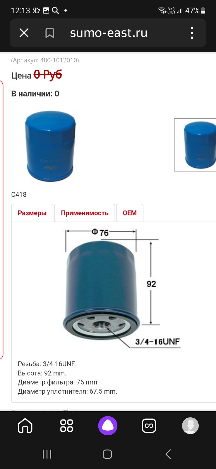

11 сентября 20233 г 32 минуты назад, Vasek555 сказал: Здесь только резьба указана... Нужна высота и диаметр корпуса Сам не изменял, но нашёл у поставщика информацию:
11 сентября 20233 г 18 минут назад, fareastwood сказал: Henaro стандарт 4TP121, увеличенный 4TP122 всё как у Тойот. А размеры совпадают? У оригинала размеры такие:
11 сентября 20233 г 50 минут назад, fareastwood сказал: Henaro стандарт 4TP121, увеличенный 4TP122 всё как у Тойот. 122 значительно больше по диаметру, не подойдет заместо 121
11 сентября 20233 г 2 минуты назад, MuxauJI сказал: 122 значительно больше по диаметру, не подойдет заместо 121 То есть мой вариат Nitto 4TR-121? Я, правильно понял?
