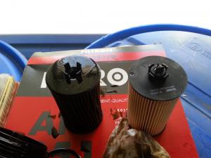

6 апреля 201610 г Добрый день. Кто то сталкивался с таким фильтром - FILTRON OE648/6: Как Вы думаете, есть ли реальная польза от этого клапана?
