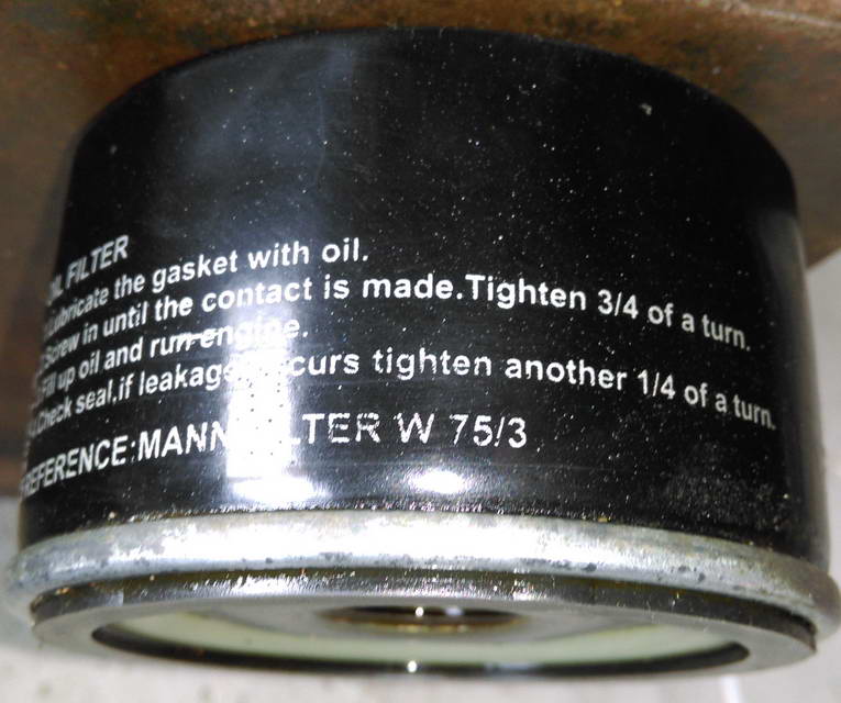

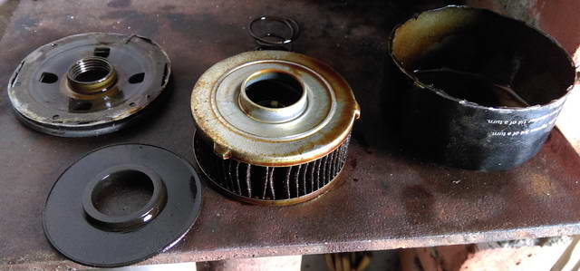

Попался вот такой фильтр W75/3, где стоял и условия эксплуатации неизвестны

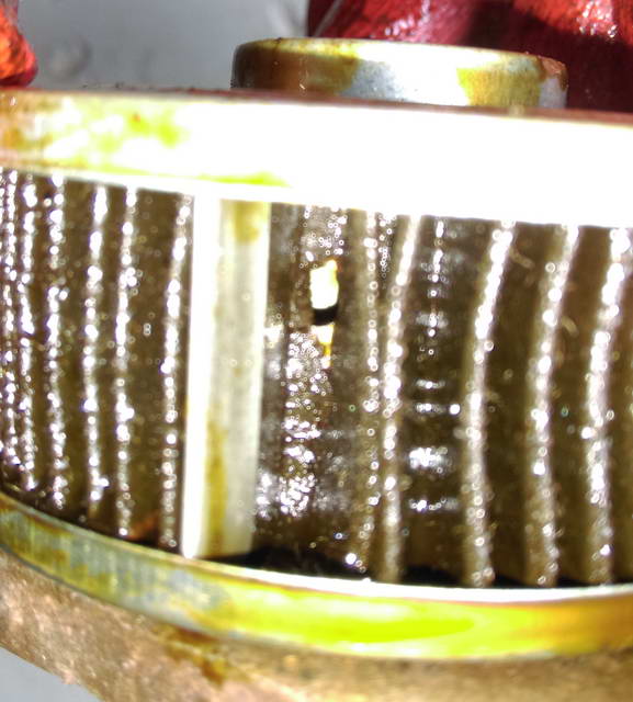

Хозяину явно не повезло, отлично видно "брешь" в фильтрующем элементе
Бумага плотная, пальцем не рвется, резинка довольно жесткая(дренажник).
