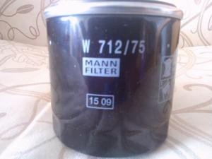

Купил 2 фильтра 920/48 за 250 р каждый в юлмарте. Все сделано так же как и на аналогичном ниссане.
Вопрос только по надписи на торце - я ее вижу и без ультрафиолета. Это нормально?
Изменено пользователем GeoInc
смотря как четко. Если даже при слабом освещении видно и не надо глаза напрягать, то подозрительно...
Немного надо напрягать.
На ВАЗовских фильтрах маркировку хорошо видно. В подлинности сомнений нет.
Ок. Расслябляемся :)
Прочитав эту ветку, заказал purflux для матиза, вместо манн, тем более эта фирма делает оригинал на мой МПС.

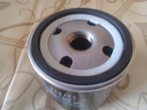

Заказал на замену W 712/75 на второй машине. Mann не пользовал, скажите пожалуйста если все нормально выглядить? Сделано в Босния и Герцеговина.
С виду как мои, нормальные.
@GeoInc, выложи фотки. Мне не нравится этот фильтр.
А на уплотнительном кольце вообще обязательно должны быть цветные полоски? Я просто тут месяц назад выкладывал фото, признали оригиналом. Но вот этих полосок на моем фильтре нету, да и вынимается кольцо очень легко. Хотя резьба ровная, и гравировка присутствует  :huh:
На работе лежит W712/75 made in Germany, надписи на корпусе фильтра другие.
Етот сделан в Босния и Герцеговина. Может быть надписи разные. Резьба все таки нормально выглядить...
Дело-то на Кипре происходит. Значит, подделка маловероятна.
