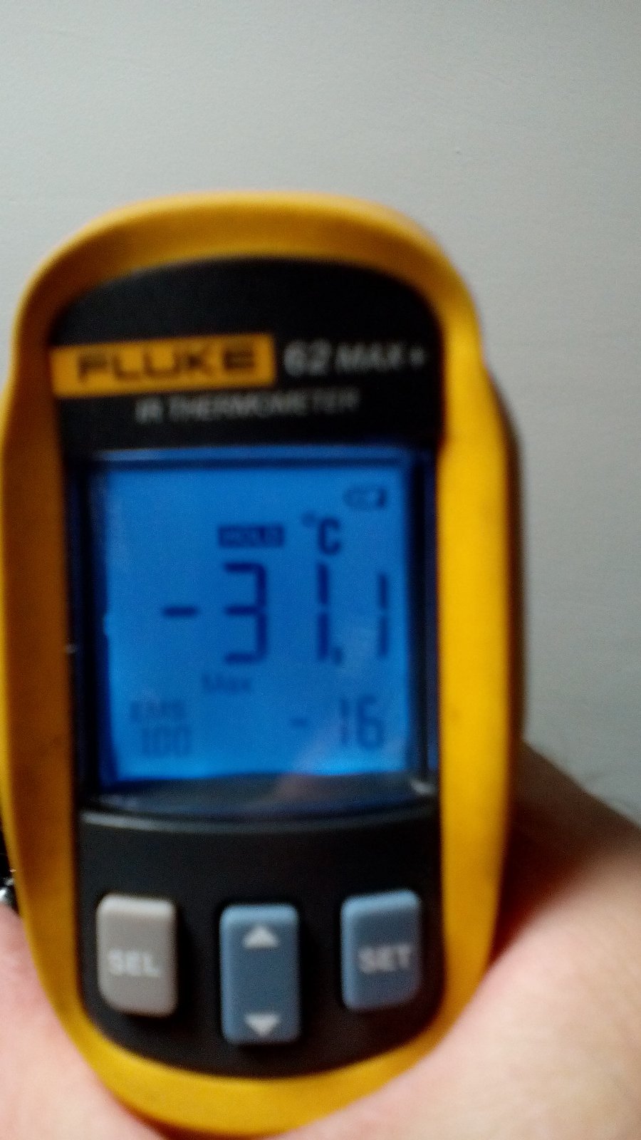

Я думаю, что такой малый объём и за час напрочь промораживает для видения реальных свойств масла. Но, свои образцы я морожу не менее 6 часов, этого более чем достаточно. С такого промороза многие пакеты и упаковки с заморозки продуктовой лопаются и разваливаются, так что, морозит на самом деле на все -30С, причём регулятора в этой морозилке нет, выдаёт всё, что может на все 150%. Если бы на работе не было в ходу пирометра, то я бы этого не открыл для себя, наивно полагая, что морозит как подавляющее большинство бытовых холодильников на уровне -20С.

VV"351 у меня только один вопрос по видео, Neste F 5W-30 это кряк. Он же по любому замутнеет в -30С. Точно градусник не врет? Он прям в том месте где масло или штатный холодильника? (в разных углах морозилки могут быть разные температуры.)
4 часа назад, torcon сказал:
Именно в том угловом секторе морозилки, где я неоднократно простреливал пирометром для уверенности его показаний, и держится тем-ра -31С. Есть другие точки по всему объёму, там тем-ра поменьше. На фотке табло пирометра видно снизу предыдущее показание -16С, это тем-ра несколько в стороне  на сантиметров 15 по высоте стенки морозилки.
