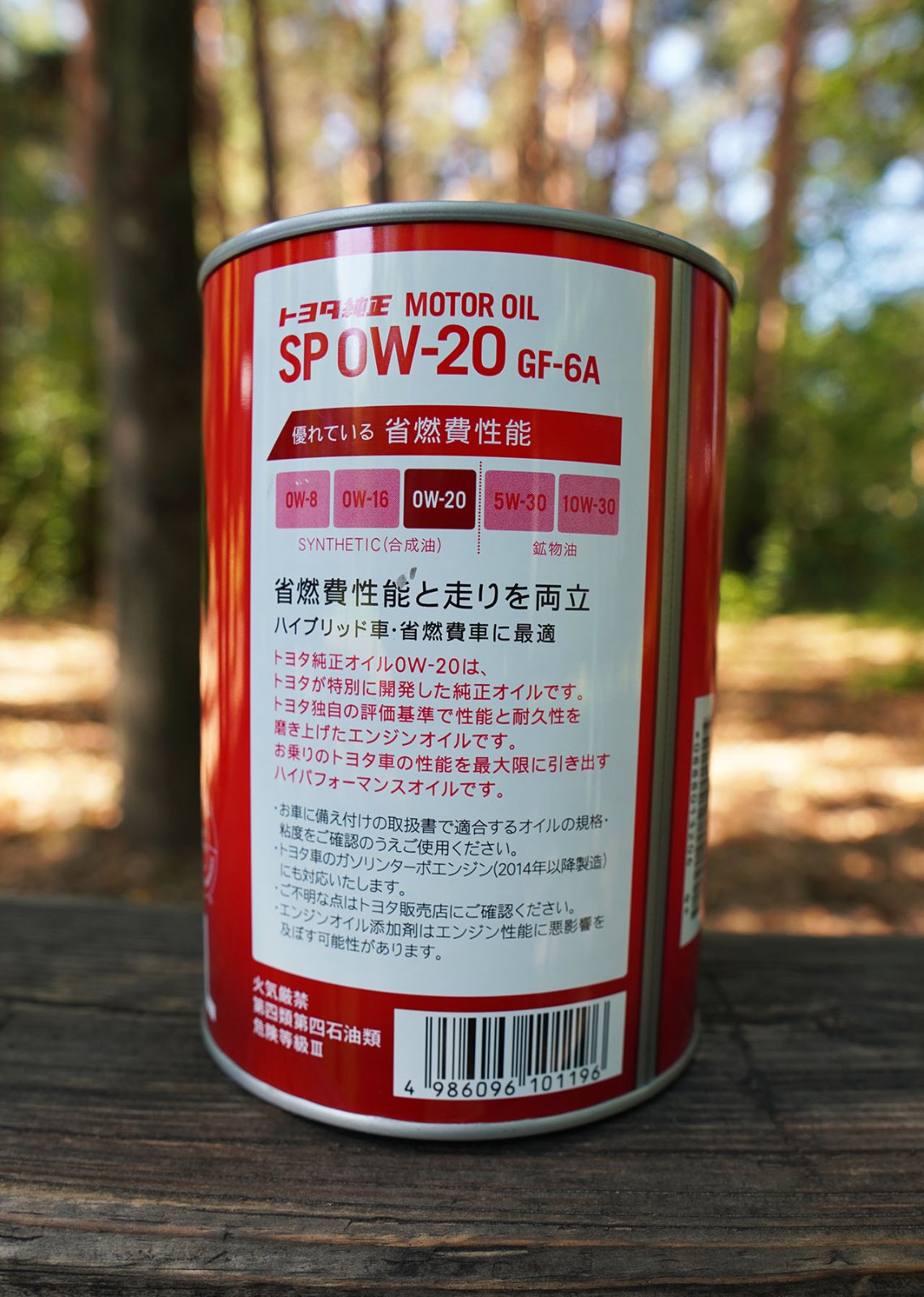

Вскрытие масла в лаборатории УРЦТЭиД:
Toyota Motor Oil 0W-20 API SP ILSAC GF-6 08880-13206 (VOA BASE) копия.jpgToyota Motor Oil 0W-20 API SP ILSAC GF-6 08880-13206 URC копия.jpgToyota Motor Oil 0W-20 API SP ILSAC GF-6 08880-13206 photo1.JPGToyota Motor Oil 0W-20 API SP ILSAC GF-6 08880-13206 photo2.JPGToyota Motor Oil 0W-20 API SP ILSAC GF-6 08880-13206 photo3.JPG
Масло заявлено как: API SP; ILSAC GF-6A.
1) Вязкостные характеристики (вязкость при 100С, при 40С, индекс вязкости), говорят о том, что это действительно современная топливо-сберегающая 0W-20.
2) Щелочное число = 9,22 - молодцы выжали высокое щелочное число. У масла хорошие нейтрализующие свойства. Единственное, еще не ясно как оно падает со временем.
3) Содержание золы сульфатной = 0,90% - зольность выше, чем обычно бывает у современных масел API SP ILSAC GF-6. Почему? Посмотрите на высокое содержание молибдена и кальция. Пожертвовали в угоду экономии и большего пробега... Такая зола в принципе не криминальна, если помните, совсем недавно масла стандарта API SN ILSAC GF-5 имели золу 0,96%. И ничего, все ездили... Но есть масла почище...
4) Термостабильность при высоких температурах не конек этого масла. Вспышка 230С - средняя. NOACK = 12,4% - тоже не выдающийся. Причина? Низкая вязкость базовых масел. Для эко-масел 0W-20 - это обычное явление. Пока мотор свежий - угорать не должно. Этого запаса вполне хватает. Если появится угар, то такие масла будут улетать поболее, чем более высоковязкие 0W-20, 5W-20, 5W-30...
5) Температура застывания -43С - загадка! Почему она не выдающаяся? Я склоняюсь к тому, что температуру застывания этого масла не протестировать по нормальному существующим ГОСТом. Масло желируется в колбе и мимикрирует под застывшее. Не должно быть у низковязкой эко 0W-20, такой плохой температуры застывания! Нужен тест на желирование...
6) Содержание серы = 0,259% - тоже больше, чем у большинства масел этого стандарта. API SP ILSAC GF-6 сейчас выдают 0.190%. Откуда сера? Опять смотрим на повышенное содержание молибдена и кальция...
7) Пакет присадок жирный. Молибден комплекс защищает от износа при истощении масляной пленки, дает рекордные проценты экономии топлива, является антиоксидантом. Фосфор и цинк выступают как противоизносная присадка - защищает от износа. Бор выступает беззольным дисперсантом немного повышающим щелочное число, а так же помогает удерживать во взвеси частицы загрязнений и выносить их вместе со сливом масла. Магний и кальций - основная нейтрализующая присадка.
ИК спектр Фурье говорит о том, что масло на основе гидрокрекинга VHVI. (возможна и GTL, у него такая же высота).
Вывод: Масло со своими минусами и плюсами. Минусы: масло настолько напичкано присадками, что от них повышается сера и зола. Термостабильность при высоких температурах звезд с неба не хватает. Низкотемпературные характеристики, скорее всего отличные, на -43С не смотрите, это огрехи метода. Плюсы: позволит экономить пару тройку процентов на топливе. Мощный молибден комплекс снижающий коэффициент трения и дополнительно защищающий от износа. Масло должно хватать на более длинные интервалы смены - высокое щелочное число, много дисперсантов и антиоксидантов.

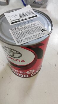

Всем привет!
Купал банку 20 л данного масла на территории ДВ.
По коду произведено ноябрь 21г. Вроде все наклейки с Японии. Вышло 900 руб за 1л
Поставил в морозилку 3 стакана(это, кикс 0w20, идемитсу зепро 0w20) и удивился.
Тойота при -20С стала мутная, текучесть на глаз у всех одинаковая-течет, но мутное.........
Вот теперь и мысли, не подделка ли. Из очевидного, крышка по канонам тойоты(есть усики которые поддерживают нижнюю мембрану, все аккуратно и открывается/закрывается четко). По другим признакам отличить 20 не знаю.
