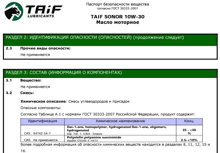

братишка:) TAIF SONOR 10w30 CK-4

45 минут назад, Projector сказал:
CCS при -25С = 5630 ( в -30С как бы не перевалило за 10000 ), как оно может быть на самой жидкой базе ?  ( со вспвшкой 235С ) , тем более даже если бы и был чистый и жидкий НС - гидрокрекинг , то не факт что показала потерю текучести в -50С
ну тогда -50 не верно
Изменено пользователем prv21
9 минут назад, prv21 сказал:
Возможно , с самой первой страницы было желание перепроверить температуру потери текучести
1 час назад, ss333 сказал:
Не, там другой ИВ и температура застывания. Масло, однако, интересно меньшей, чем обычно у 10W30 CJ4/CK4/плотностью.
