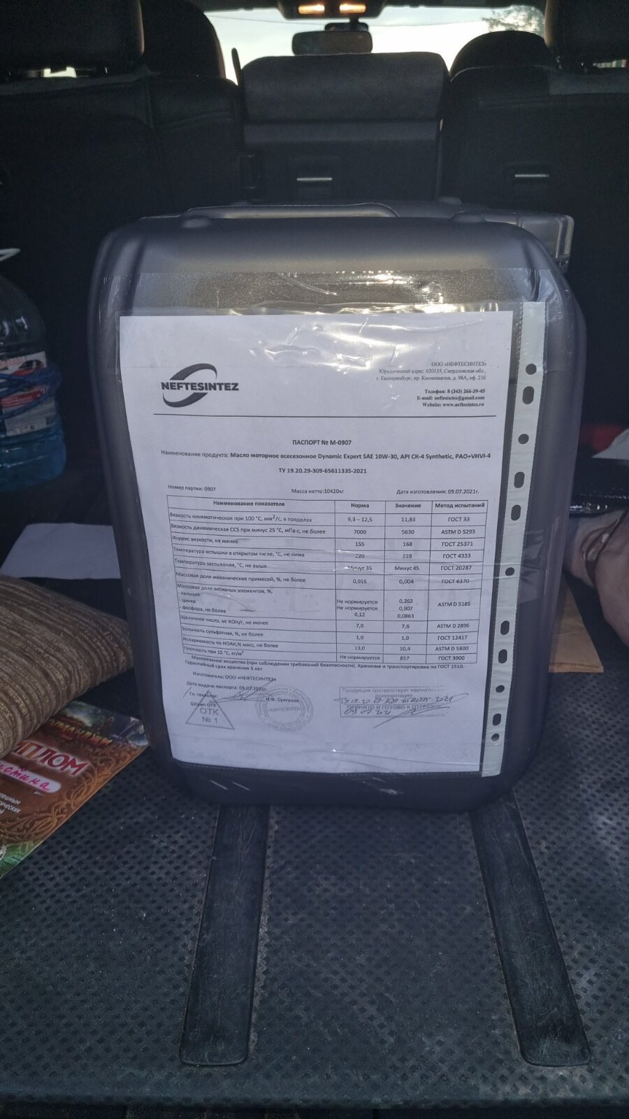

Потеря текучести -50С в отечественном 10w30 , нихуа-хуа себе ,  похоже нужно было пару канистр брать , а не одну  , при переливе масла из канистры оно довольно темноватое , скорее пакет на минералке , по этому и пик на волне 722 низкий и серы почти 0.3% для не жирного пакета
я молчу...
Такая экзотика в мой Исудзу Форвард бы зашла. Жаль, что не достать.
Надо попросить перепроверить температуру потери текучести , если останется -50С , значит РАО точно есть , масло по базе темнее чем любое масло на НС - гидрокрекинге , NOVUS,  EXTREME,  SHELL,  на GTL и РАО тоже немного темнее , пик может быть низкий из-за пакета не минералке , ну это если пальцем в небо ткнуть,  можно и поморозииь конечно , но у меня за городом холодильник ниже -24С не морозит
Какая-то цыганщина,допуски хоть реальные или тоже для красоты канистры нарисованы. Так то по анализам вроде огонь масло.

масло заявлено как масло для комм.транса, но пакет какой то облегченный 0,5 (литра :Rulezz_alcoman1:). Такой впечатление что производитель ( подглядел) захотел удовлетворить потребность в масла 10w30 которых не хватает у нас  и сделал это масло. И чтоб не пугать потребителя Ca 4500 сделал 2500- теперь нормально. Можно и в чистом виде заливать и миксовать,а PAO это скорее маркетинговый ход для привлечения внимания. Чтоб "PAO кашу не испортить" его положили чуть чуть...
Optovik я надеюсь на такой расклад,  раз эстеров нету , то при температуре потери текучести в -50С должно быть не менее 10-15% РАО при условии что сам пакет на минералке 12% примерно его , по этому и пик всего 1.02 на волне 722 и серы почти 0.3% , остальное НС - гидрокрекинг
CCS ещё бы проверить , а то может это 5w30 вообще , фото паспорта
Хотя перепроверить смысла нету , более менее все совпадает , анализ с паспортными данными
Это точно пакет СК-4? Больше похоже на GF-4:D
