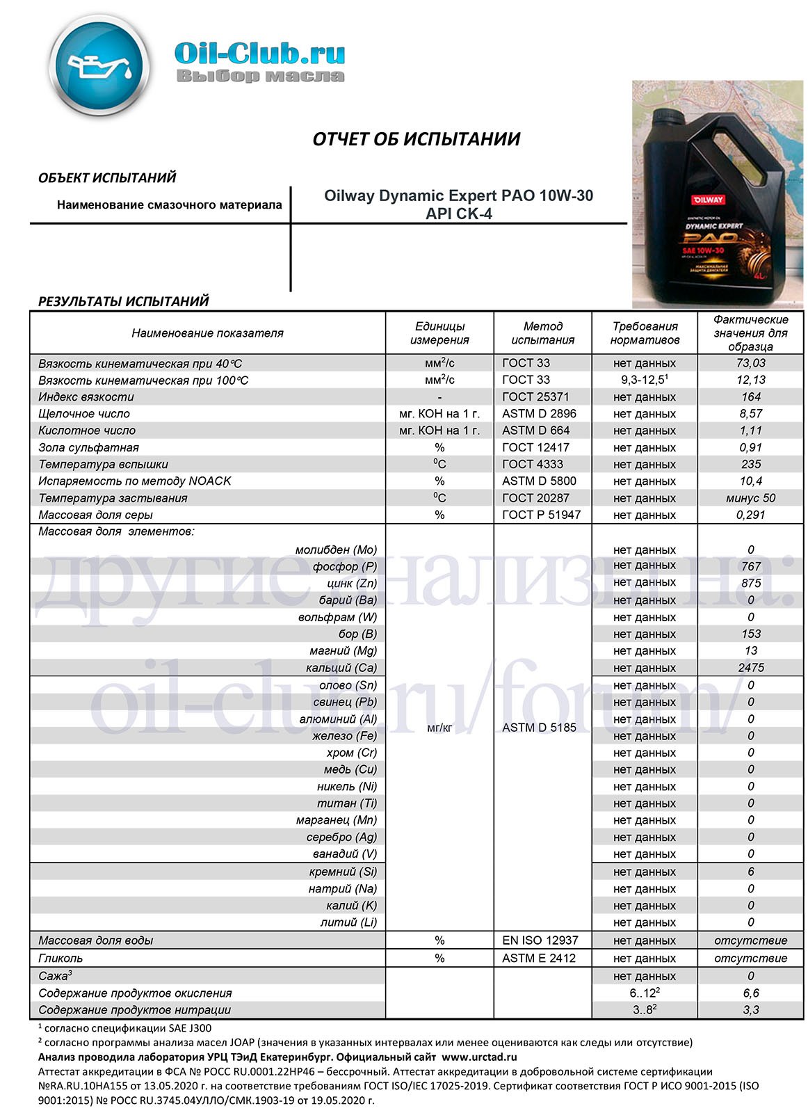

Oilway Dynamic Expert PAO 10W-30 API CK-4 свежее
Oilway Dynamic Expert PAO 10W-30 API CK-4 свежее за анализ спасибо Дюпелек, Neftesintez_oil, JIeXa, Projector, TohaDikoy, DIMA312, Maxxix.
Масло для анализа закупал Дюпелек, сам вскрывал, отливал в бутылку и отправлял в лабу.
Oilway Dynamic Expert PAO 10W-30 API CK-4 (VOA BASE) копия.jpgOilway Dynamic Expert PAO 10W-30 API CK-4 URC копия.jpgOilway Dynamic Expert PAO 10W-30 API CK-4 photo1.jpgOilway Dynamic Expert PAO 10W-30 API CK-4 photo2.jpg
Масло заявлено как: API CK-4, ACEA E9; MB 228.31, CUMMINS CES 20086 / 20081, CATERPILLAR ECF-1A / ECF-2 / ECF-3, MAN 3775, MTU CAT. 2.1, VOLVO VDS-4.5, RENAULT TRUCKS RLD-3, MACK EOS-4,5, DEUTZ DQC III-10 LA, DETROIT DIESEL DFS 93K222, ПАО «АВТОДИЗЕЛЬ» (ЯМЗ)
ИК спектр Фурье - гидрокрекинг.
4640076018255 - Oilway Dynamic Expert PAO 10W-30 4L
4640076018262 - Oilway Dynamic Expert PAO 10W-30 20L
все же здесь есть  ПАО...

так никто и не спорит. Просто сколько его там и зачем оно в таких гомеопатических дозах? Масло за свою цену более чем хорошее. Если ребята халтурить не станут, а, тем паче, будут посещать данный форум, у них есть перспективы. Тем более у нас есть Дюпелёк, чтобы наставлять их на путь истинный...
