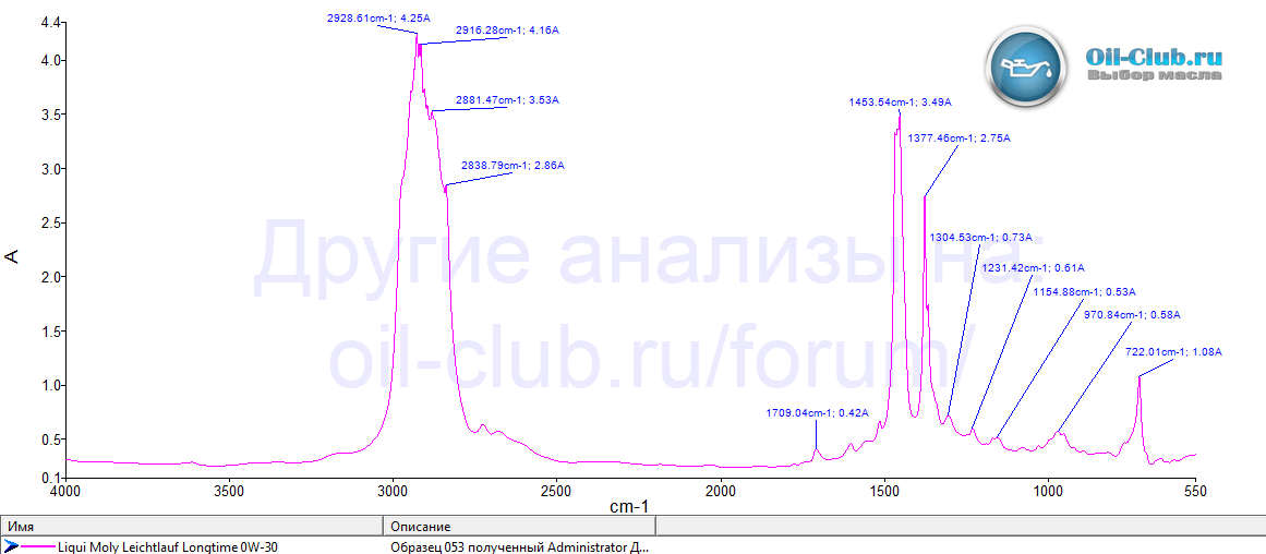

Масло заявлено как: ACEA C3, API SN, MB-229.51, MB-229.52, Renault RN 0700, Renault RN 0710
1) Температура застывания -48C – это конечно не рекорд для 0W-30. Но низкотемпературные характеристики достаточные для наших зим и запусков в морозы. Единственное исключение. Не посоветовал бы лить такое масло если вы живете где-нибудь в Салехарде или Якутии. Все-таки оно по большой части на гидрокрекинге VHVI. А так в любом регионе России оно поведет себя достойно.
2) Щелочное число 8,11мгКОН - это среднезольник с ограничениями, поэтому слишком высокое щелочное делать нельзя. Иначе полезет зола. Так задумано, чтобы сберечь сажевые фильтры и катализаторы. Если лить нормальное топливо с брендовых заправок, этого запаса хватит с головой, особенно в дизельных двигателях. Для бензиновых моторов, я бы посоветовал интервалы 7500 километров.
3) Испаряемость масс при высоких температурах NOACK = 10.1%. Хороший результат, особенно для нулевки. Этот параметр говорит о том, что масло мало расодуется на угар. Ликви Моли ровненько укладывается в требования допуска MB 229.51, где испаряемость NOACK должна быть не более 10%.
4) Вязкость при 100C = 12.08 - как и должна быть. Здесь все нормально. А вот индекс вязкости высоковат = 219. Высокий индекс вязкости, с одной стороны, хорошо. Это и экономия топлива, и низкотемпературные характеристики. Но в данном стандарте это минус, говорящий о большом содержании полимерного загустителя. Я бы не сказал, что это крепкое масло. При тяжелых нагрузках оно может сильно просесть по вязкости. Достаточно взглянуть на одноклассников ACEA C3 у них таких индексов нет.
5) А вот термостабильность при высоких температурах у масла хорошая. Температура вспышки аж 252С. Видимо базовые масла, из которых сделана Ликви Моли действительно неплохие. Такая термостабильность для 0W-30 вообще нонсенс. Если посмотреть на анализы этих масел в наших сводных таблицах, то окажется что это самый лучший результат.
6) Содержание серы в масле говорит о том, какой пакет присадок использовал производитель. На сколько он современен. Нет ли там примитивной минералки и так далее. В данном случае у Liqui Moly все хорошо. Сера 0,208%. Минералки в качестве базы тут нет. Видно, что пакет присадок современный. Масло содержит мало серы.
7) Зольность сульфатная 0,82 - она укладывается в требования стандарта ACEA C3.
8) Пакет присадок Infineum P6040 (хотя есть вариации). Неплохая рецептура, имеет в составе трехъядерный молибден. Он снижает коэффициент трения и дает дополнительную экономию топлива. Все говорит за то, что это масло будет работать очень тихо. Хотя конечно все зависит от строения и состояния двигателя. Здесь есть беззольные дисперсанты на основе бора. Которые держат частички во взвеси. Моющие нейтрализующие присадки на основе кальция. И фосфор плюс цинк как противоизносная присадка.
ИК спектр Фурье говорит о том, что в основном масло на гидрокрекинге VHVI + немного ПАО.
Вывод: Это масло имеет как плюсы, так и минусы. Из хорошего. Благодаря молибдену и низкой вязкости оно должно быть тихим по утрам и экономичным. Мало расходоваться на угар. Температура вспышки вообще лучшая в классе. Но высокий индекс вязкости и большое количество полимерного загустителя не ставит это масло в разряд крепких ACEA C3. Возможна просадка вязкости при тяжелых моментных нагрузках. Может я, конечно, ошибаюсь и это какая-то новая невиданная до сих пор рецептура с крутым полимерным загустителем. Но говорю что вижу по анализу и что знаю по опыту. Так же к минусам отнесу высокий ценник. Цена 4х литровой канистры 4000 рублей.
