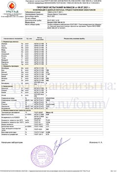

Вскрытие масла в лаборатории УРЦТЭиД:
Bardahl XTEC 5W-30 C3 (VOA BASE) копия.jpgBardahl XTEC 5W-30 C3 URC копия.jpgBardahl XTEC 5W-30 C3 photo1.JPGBardahl XTEC 5W-30 C3 photo2.JPG
Масло заявлено как: ACEA C3; VW 504.00/507.00; MB 229.51; MB 229.52; BMW LL-04; Porsche C30.
1) По вязкостным характеристикам густое крепкое ACEA C3 5W-30. Такие масла обычно имеют хорошую термостабильность и мало расходуются на угар.
2) Щелочное число 8,68 - чуть выше среднего. В маслах этого стандарта имеется ограничение золы сульфатной до 0,8%, поэтому щелочное делают не высоким. Это нормально. Я бы посоветовал интервалы, для дизельных двигателей около 10 000км, для бензиновых 7500км. Все таки у нас тяжелые условия эксплуатации...
3) Зольность сульфатная = 0,72% - удовлетворяет требованиям стандарта ACEA C3. Сберегает современные катализаторы, сажевые фильтры дизельных двигателей. Оставляет после себя мало зольных отложений на клапанах, подшипниках турбин, соплах форсунок итд. Современное, безопасное в плане золы масло.
4) Температура вспышки = 242С - высокая, термостабильно при высоких температурах.
5) NOACK испаряемость = 9,1% - характеризует способность масла терять фракции при высоких температурах. Чем меньше NOACK, тем дольше оно проходит не требуя доливки. Требование допуска MB 229.51 NOACK=<10%.
6) Температура застывания -42С - это масло подходит для эксплуатации зимой в большинстве регионов России. Если у вас морозы ниже -30С -32С - лучше переходить на 0W-30.
7) Содержание серы = 0,206 - низкое. Говорит о хорошей очистке базовых масел и современном пакете присадок.
8) Пакет присадок на самом деле современнее и имеет более крутые спецификации, чем об этом указано на банке. На таких рецептурах производятся масла MB 229.52. Бардаль просто унифицировал свои линейки ACEA C3, залив во все банки самый современный его вариант. Здесь есть фосфор + цинк - это противоизносная присадка ZDDP. Много бора - это беззольный дисперсант удерживающий загрязнения во взвеси и выносящий их со сливом масла. Магний + кальций как моющая нейтрализующая присадка детергент. Где магний, снижает вероятность поломки от детонации LSPI, в современных двигателях оснащенных прямым впрыском.
Вывод: современное масло с хорошей термо-окислительной стабильностью. Малый расход на угар. Высокая вязкость дополнительно защитит от износа при внештатных нагрузках. Чистое на золу и серу, то есть использован современный пакет присадок и хорошо очищенные базовые масла. Рецептура разработана под более крутые допуски, чем заявлено на банке. Минусы не обнаружены, разве что высокая цена.
