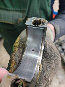

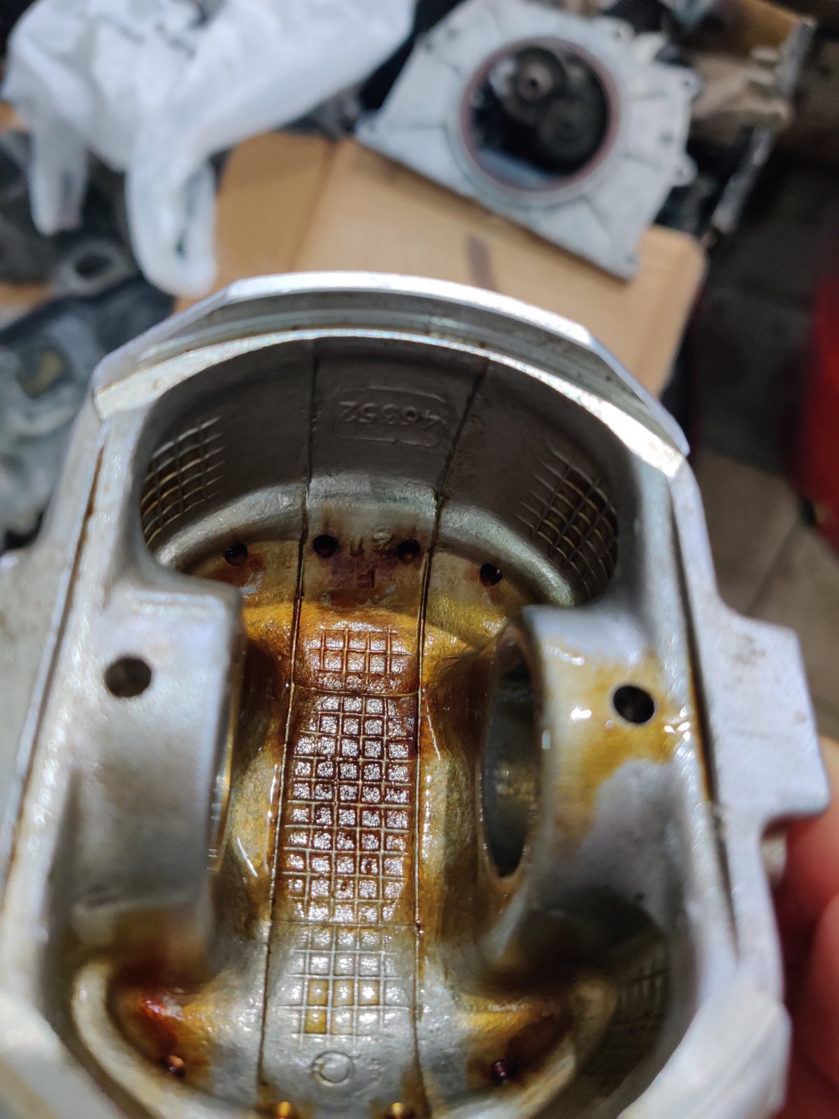

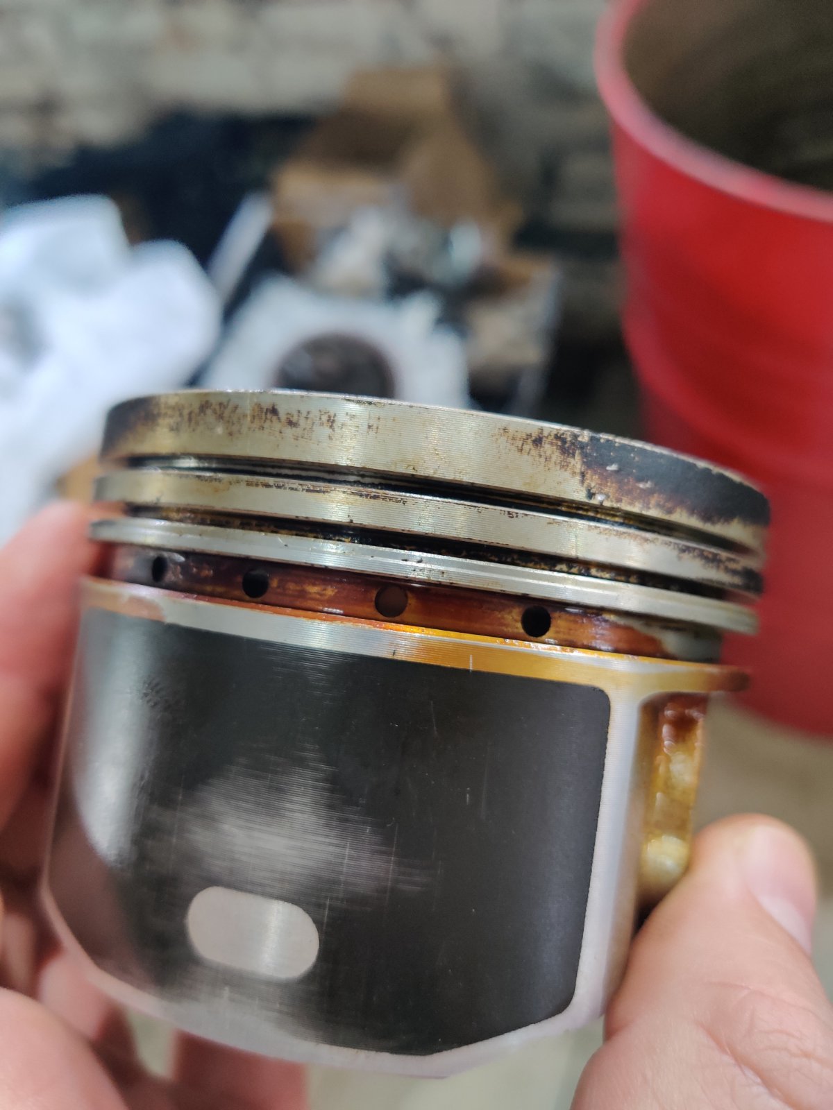

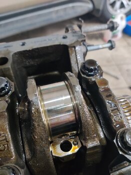

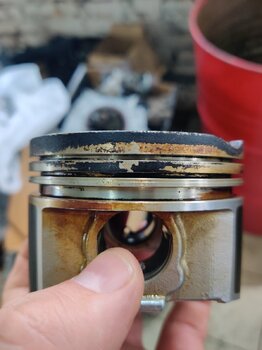

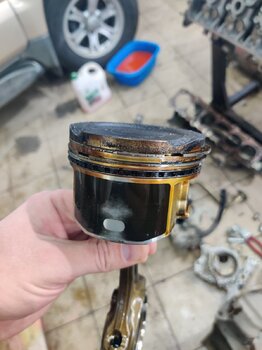

А я как выяснил что после некачественного  ремонта мотор стал жрать масло, лил преимущественно с-оил. И так за год проехал 38ткм и мотор опять разобрали. Удивило что поршни заросли лаком, масла лились разные поэтому с-оил обвинить не могу, но лил в основном его (голд С3 после него мотор сразу пожелтел, но потом отмылся, и илсак, и А5 и А3), но так же возможно это изза того что сапунило и жрало масло. И еще подрало распредвалы
