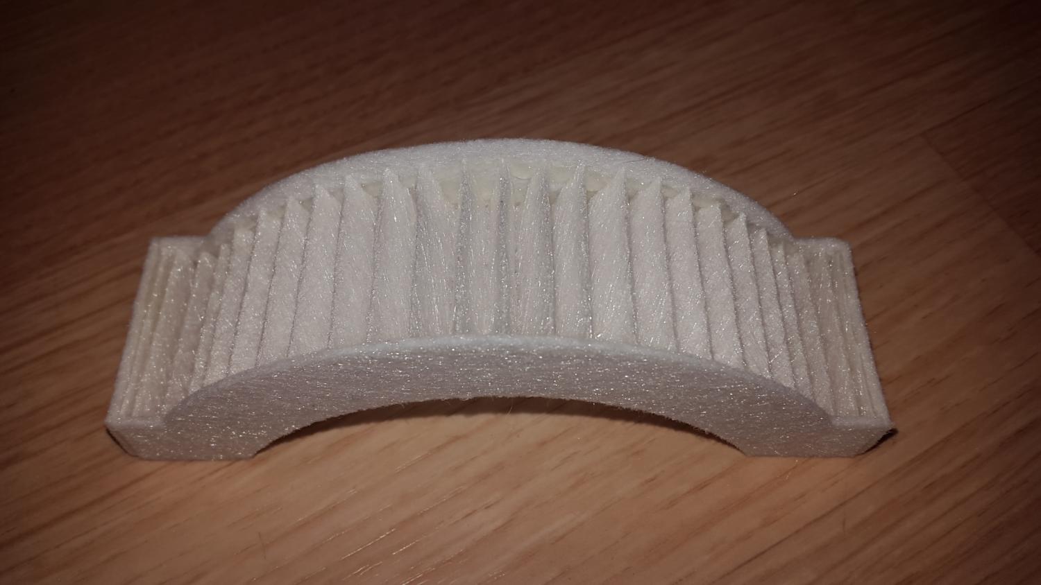

Посоветуйте самый дешевый воздушный фильтр в Емексе, хочу попробовоть склеить из него HEPA-фильтр для робота-пылесоса :)

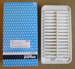

При очередном ТО поставил себе воздушный фильтр Пурфлюкс взамен оригинального. Пурфлюкс визуально выглядит гораздо лучше оригинала + есть силиконовая резинка по периметру фильтра. Сел в корпус воздушного фильтра просто отлично!
