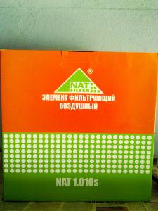

Сегодня перед плановой заменой масла по случаю, абсолютно спонтанно, и неожиданно для себя, приобрёл воздушник для своей машины, экзотической марки (может это только для меня?!) NAT 1.010S. За фото за ранее извиняйте, фотал на свой чудо-телефон Хвилипс Ксениум.
Могу сказать по воздушному фильтру то, что сделан фильтр поаккуратнее салютовского воздушника, которого я ранее многократно юзал, имеет оцинкованную катанную сетку, и в короб воздушного фильтра двигателя влез достаточно плотно. Полипропиленовая рамка-прокладка однородного литья, ровная и аккуратно обрезана по периметру, клея между шторками нет.  Количество шторок к сожалению не посчитал!
@Михоныч, я бы ссыканул такое ставить; складки редкие и неровные, сайт вообще на народном сервере, как-то слишком кустарно...
attachicon.gifIMG00161.jpgattachicon.gifIMG00164.jpgattachicon.gifIMG00165.jpgattachicon.gifIMG00167.jpgattachicon.gifIMG00168.jpgattachicon.gifIMG00170.jpg
Сетка в этом фильтре ничего не решает! Ценник конечно у него дешевый, но я бы поставил лучше тот же Салют или МАНН.
Для моего двмга1.6 быть может и не надо металлической сетки на фильтре! Но воздушники подобной посадочной формы/размера ставят и на более мощные моторы, какие нить битурбо/твинтурбо, а там надо чтоб сетка была на фильтре! Для того шоб его беднягу не засосало в трубу когда турба "сосать" начнеть!
Ну так а чётко русским языком пояснил, что этот фильтр сделан поаккуратнее салютовского воздушника, которого я ранее многократно юзал, да и по укуратнее Невского будет, ибо есть негативный опыт его эксплуотации. Манн-фильтр по умолчанию не рассматривался в этот раз, да и ценовая категория как говорится... Буду наблюдать.
