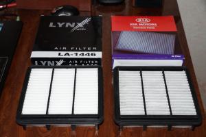

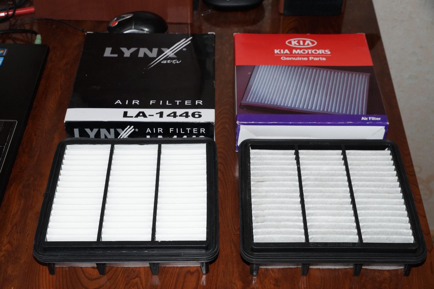

Какие воздушные фильтра кроме оригинала,посоветуете для киа/хендай.

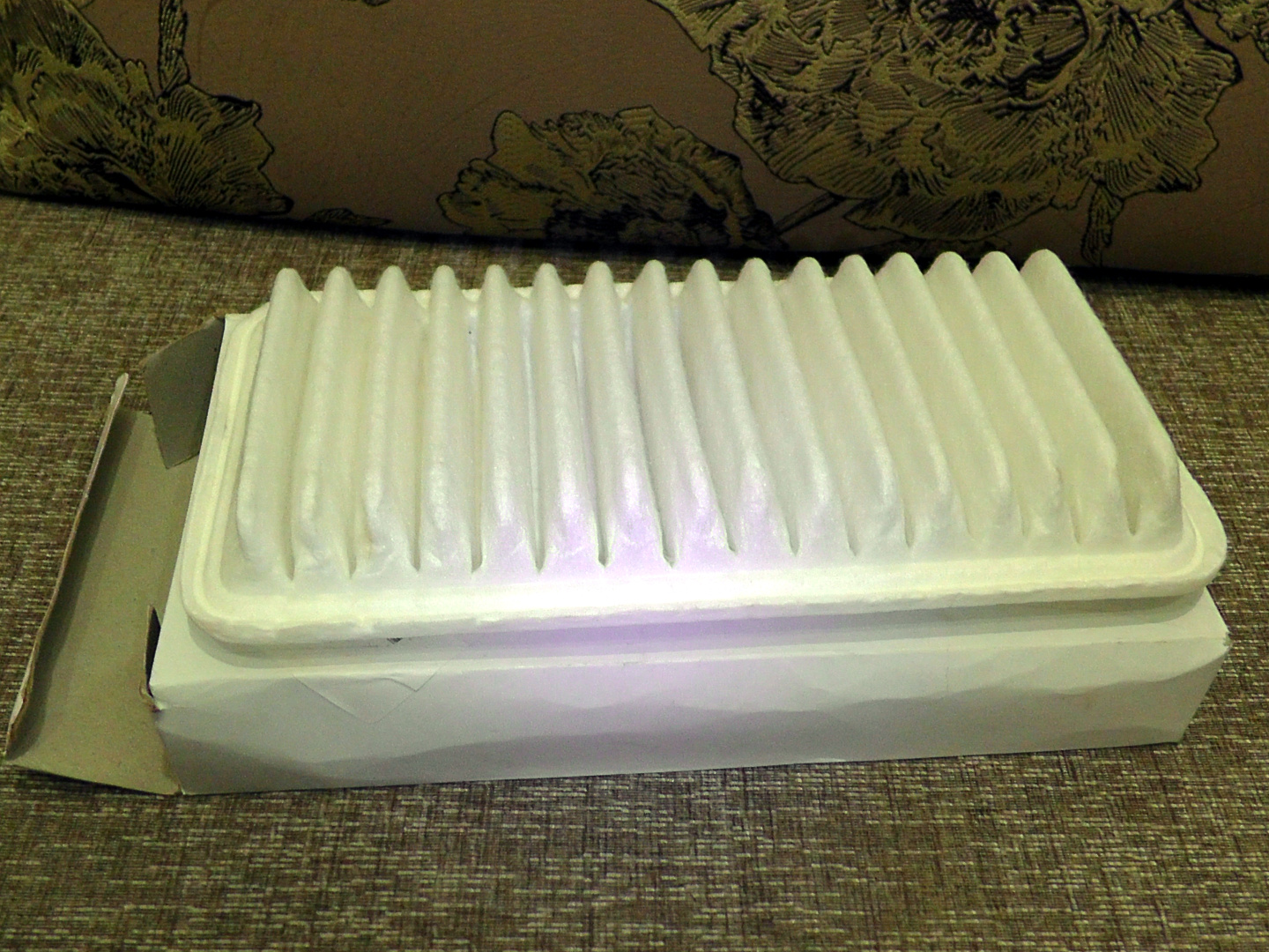

Стоковый воздушный фильтр на Lifan Solano B1109103, аналог TOYOTA 17801-22020, был приобретён в прошлом году за 146 рублей. Если приглядеться - качество ужасное, по всему периметру вмятины и трещины - через них подсос пыли неизбежен. Мой вердикт - в мусорку.

Фильтр SIBТЭК AF 01.1003 (он же идёт под номером AF 01.9103) был приобретён за 180 рублей, результат тот же - в мусорку (

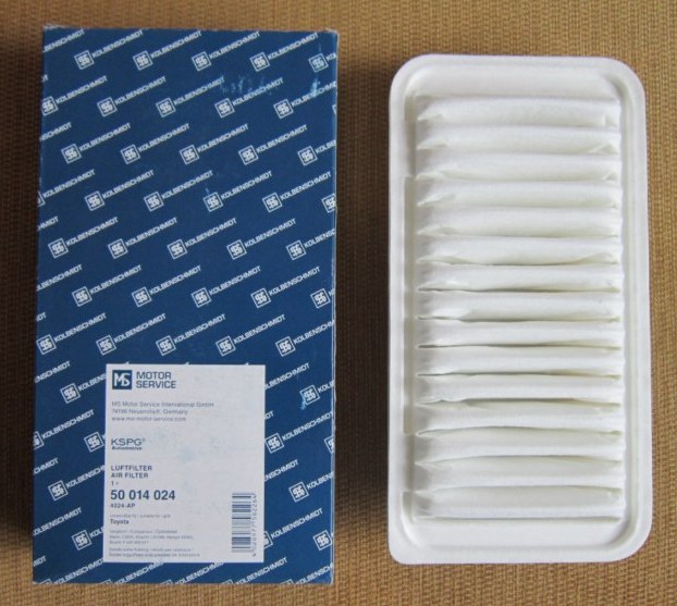

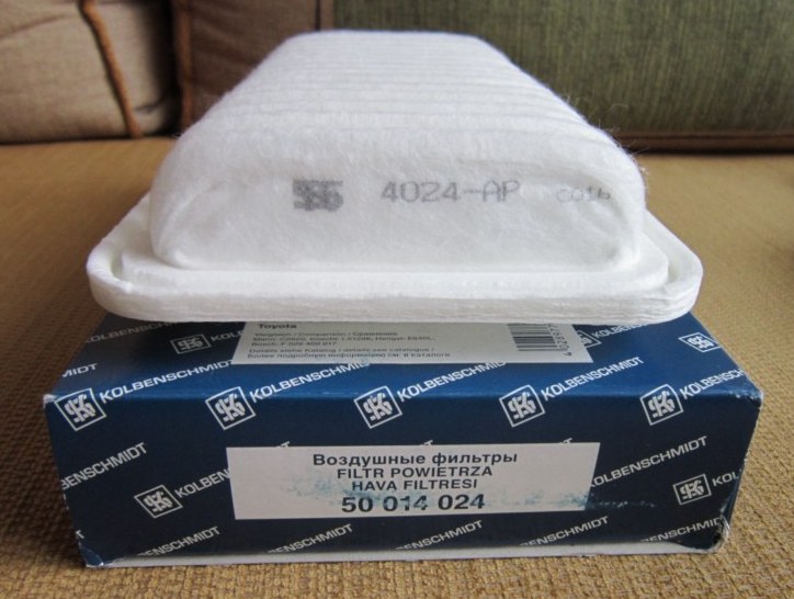

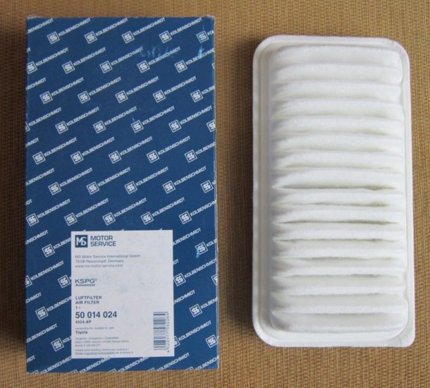

@Dumus,Вот из таких вот фильтров. т.е. по форме и типу напоминающие оригинальный, мне лично очень понравился Колбенсмидт. Он достаточно волосатый снизу, и сделан вроде бы нормально. Да и стоит терпимо, я брал его за 310 р.

@Женёк, а ты внимательно теперь осмотри кромку периметра, чудес не бывает; на оригинальный тойотовский такие же претензии - тут в теме уже было, что и герметиком их обмазывают и крепления меняют. Мой вывод: ставить только с уплотнительной резинкой или с прорезиненным периметром )

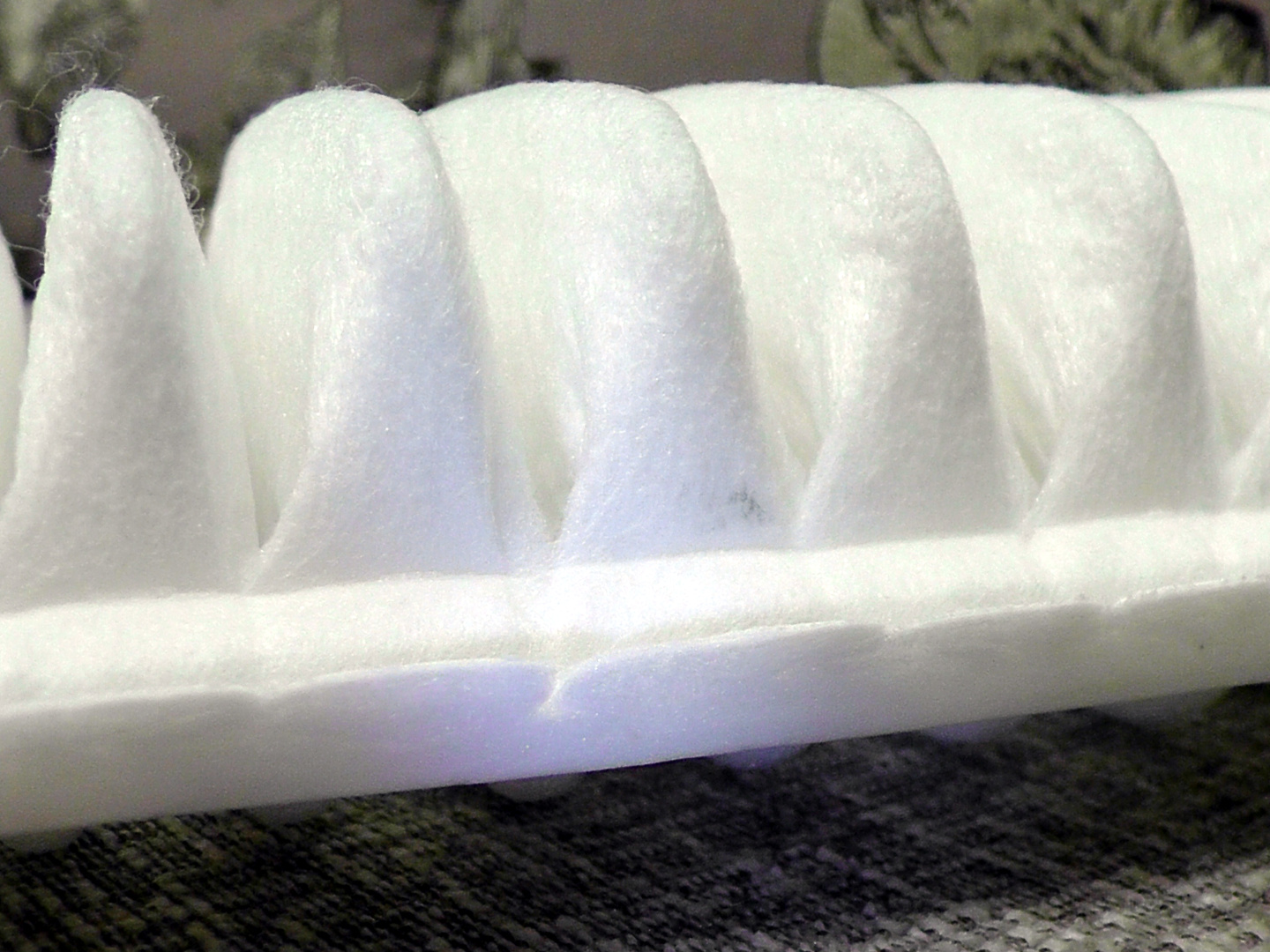

К примеру на твоём же фото выделил проблемные места, я же говорю, что чудес не бывает )
@Dumus,Вот эти так сказать отслоения есть практически на всех фильтрах подобной конструкции. Но при  установке в корпус фильтра они поджимаются и все ок. Другой вопрос, что очень часто попадаются эти края тонкие, да еще криво срезанные, вот тогда это большой косяк. А так ставить только фильтра конструкции подобной Манн, Пурфлюкс, Бош. Кнехт и т.д., с уплотнительной резинкой по краю. Хотя еще раз повторюсь, этим вот КС я вполне доволен, в корпусе он зажимается достаточно хорошо, пропусков пыли по краям не видно.

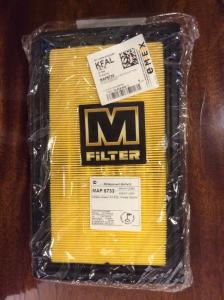

Приобрёл воздушный фильтр M-Filter (Финляндия) для Nissan Primera P12. Цена в эмексе на 18.06.2016 - 306 рублей (код для заказа - MAP6733). Фильтр приехал в обычном пакете. На упаковке присутствует наклейка, которая гласит, что фильтр сделан в Финляндии. На самом фильтре информация о стране производства отсутствует. Размеры: длина - 28 см, ширина - 16,6 см, высота - 3,2 см. Количество складок - 100.
