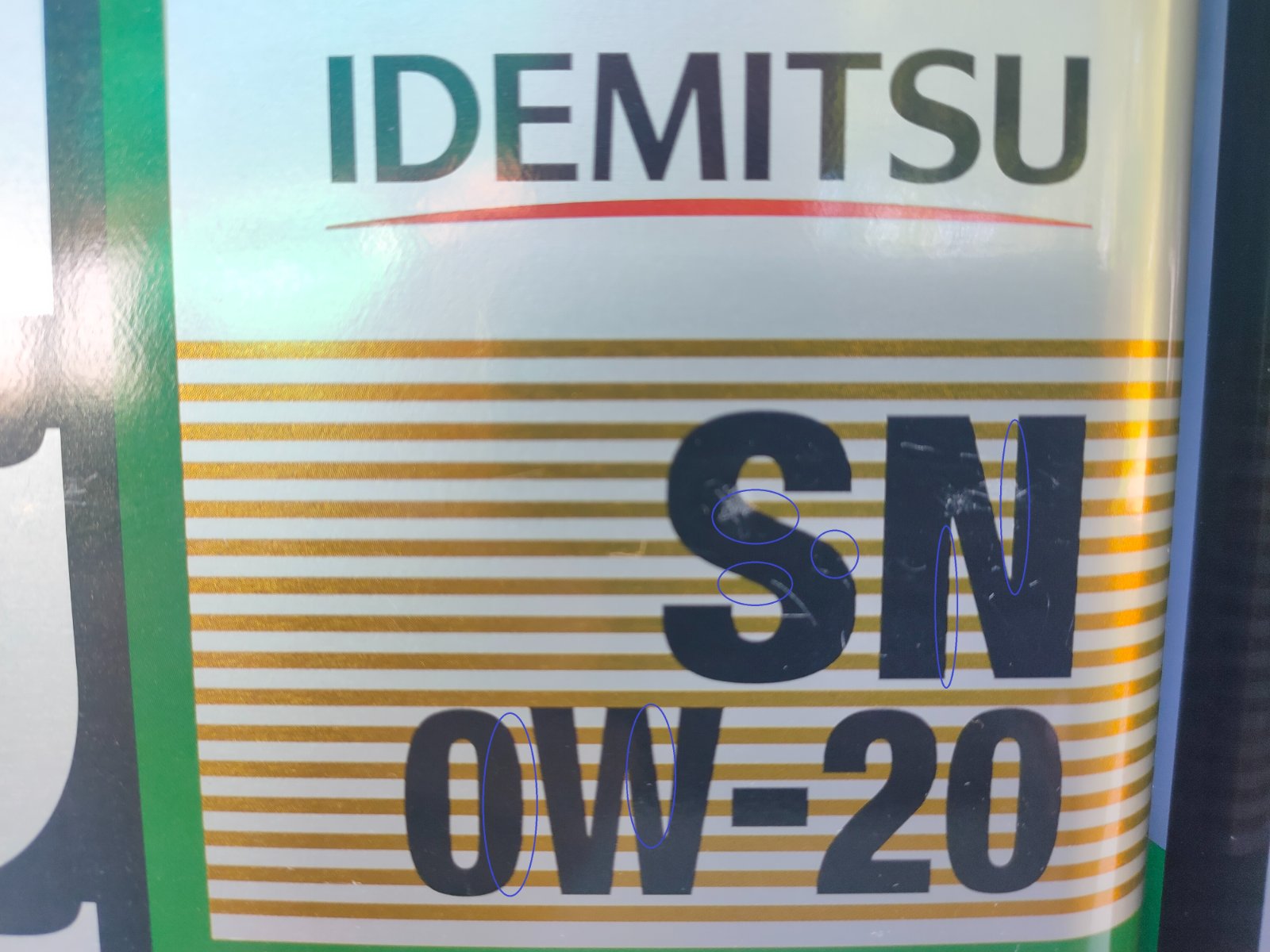

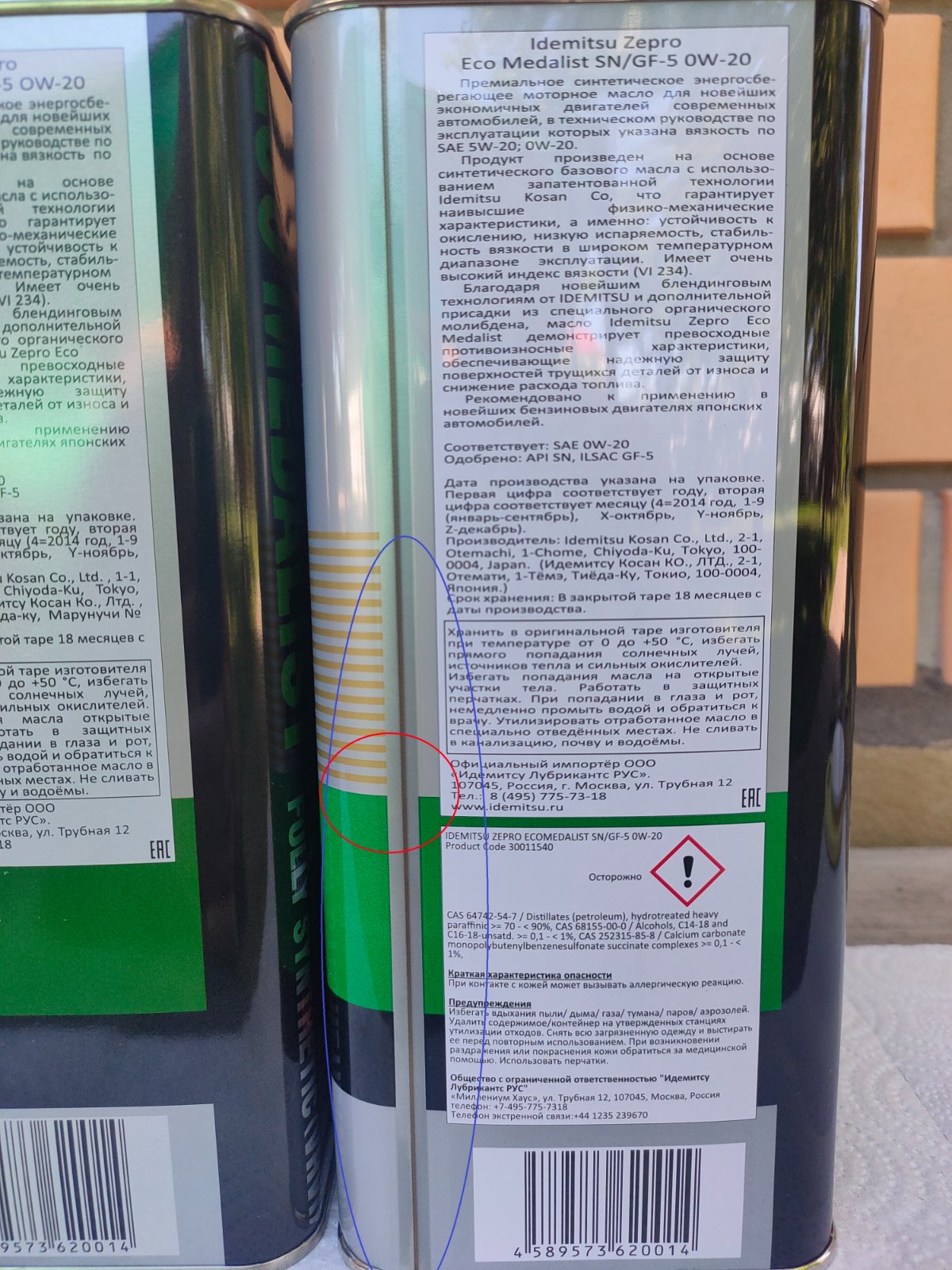

7 июля 20215 г Популярное сообщение Закреплён Подделка Idemitsu Zepro 0W-20 Подделка всеми нами любимого Зепро 0-20. Канистра не вскрывалась, если будет у форумчан интерес, то можно замутить анализ. Поехали. Перечислю значимые на мой взгляд отличия, подделка всегда слева. 1. Высота канистр разная, подделка выше на 2мм, соответственно 241мм против 239мм у оригинала. 2. Общий вид канистры: выделил места, где можно распознать левак, особенно выделяется переход надписи 0-20 и букв SN, отдельно выделили крупно. 3. Одна из сторон, здесь ничего интересного, различные оттенки флага и чуть лучший шрифт у оригинала, у подделки края (кант) завальцовки так же блестят, но у оригинала ещё лучше. 4. Шлифовка металла у подделки в том же направлении, что и у оригинала, бэч не стирается, сделан отлично, но обратите внимание на детали (выделил разным цветом), а именно припайка ручки, шлифовка ручки. 5. Пробки отличаются (я думаю уже все видели их у Даниила на видео). 6. Исполнение швов разное, поддельщики косячат в этом плане, и скорее всего за образец брали канистру 2020г., т.к. у меня оригинал 2021г. с чуть другим оформлением одной из сторон (могу ошибаться, напишите в комментариях). 7. У подделки дно без следов от линии, но это такое себе отличия, правда у оригинала хорошо просматриваются. Однако, зацените бэч изготовления канистры, вот и всё, они стали печатать правильную инфу. 8. Ну и конечно же наше любимое взвешивание, подделка тяжелее всего на 40гр, почти попали в вес, скорее всего недолив, но в жестяной таре этого никто не увидит. Обсуждаем, предлагаем, вопросы, пожелания, предложения
7 июля 20215 г Евген 48 Не могу понять по фото - жёлтый полосатый фон, полоски одинаковый цвет, или золотой металлик у подделки?
7 июля 20215 г Автор 27 минут назад, Nickol сказал: Не могу понять по фото - жёлтый полосатый фон, полоски одинаковый цвет, или золотой металлик у подделки? более насыщенный золотистый, чем у оригинала, как собственно и зеленый фон (у подделки более темный).
