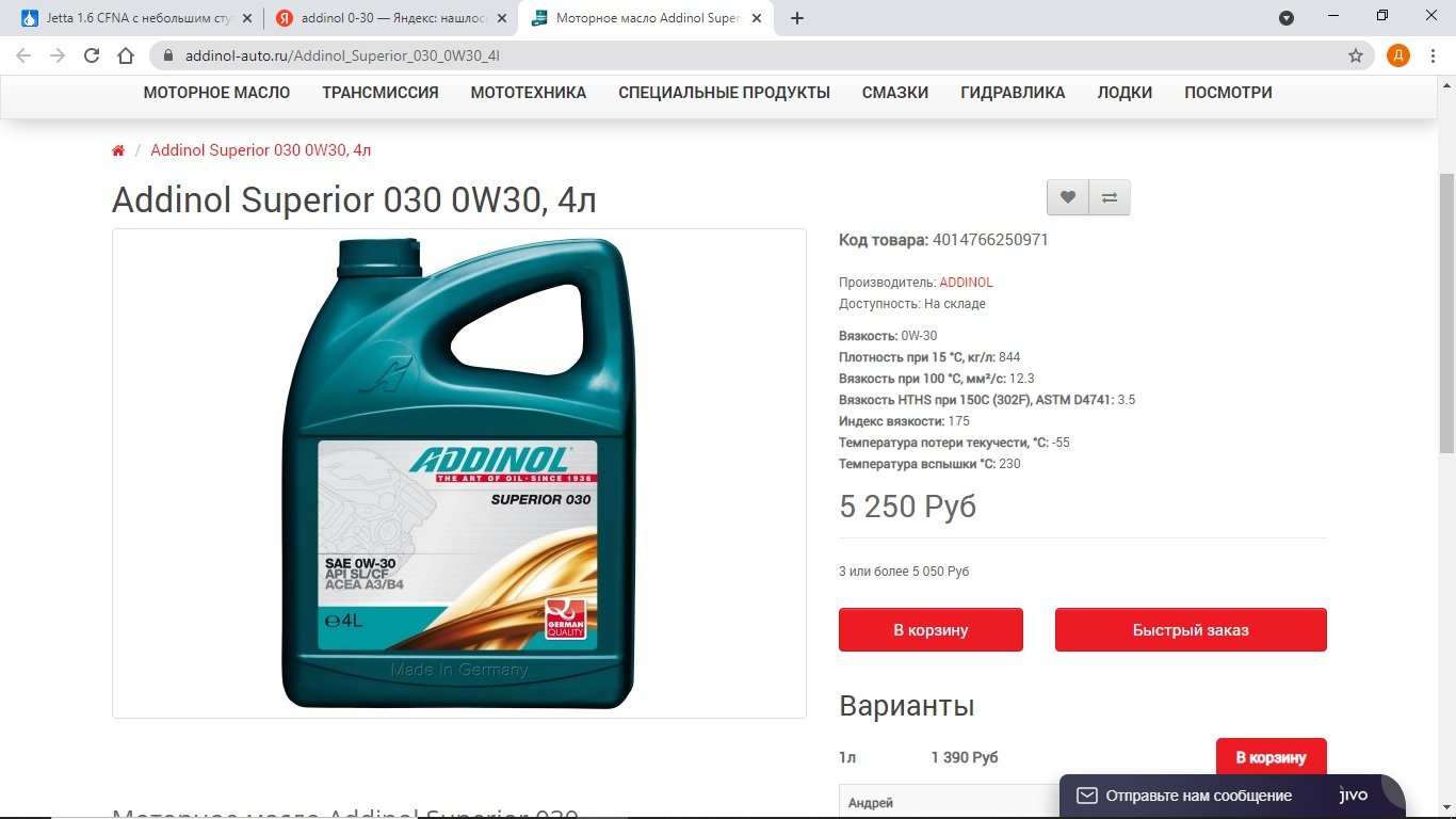

Титан Новус, вроде схож с Нордом по составу, мне его тоже характеризовали как очень тихое. На Аддинол  ценник  улетел в космос, 038 я как понимаю не выпускают, а 030 5250р/4л или 1390р/1л. Кому то может нормально, по мне менять 2 раза в год- безумно дорого.
у меня пробеги не очень большие, я адик меняю раз в год. Цену считаю соответствующей, много всего пробовал и лучше адинола пока не нашел
