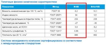

похоже но слегка на М8 (хотя иногда TDS такие и бывают, в анализе одно, а тех доке другое).
Но для того, что бы что то утверждать нужен анализ Gazpromneft M-8В. А у нас его нет кстати :)
