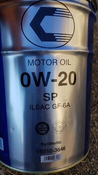

Castle Motor Oil 0W-20 API SP V92103646 свежее

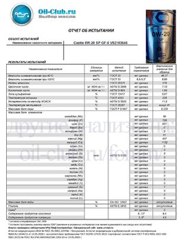

Castle Motor Oil 0W-20 API SP V92103646 свежее за анализ спасибо прогрессивной общественности zuper001, Dumus, iw2, Pirx, printer949, Егор Юрьевич, Prosto-Dmitriy, Nickol.

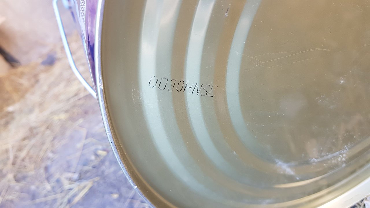

Масло в лабораторию засылал zuper001, отливал из ведра 20л.
Castle Motor Oil 0W-20 API SP V92103646 (VOA BASE) копия.jpgCastle Motor Oil 0W-20 API SP V92103646 URC копия.jpgCastle Motor Oil 0W-20 API SP V92103646 photo1.jpgCastle Motor Oil 0W-20 API SP V92103646 photo2.jpgCastle Motor Oil 0W-20 API SP V92103646 photo3.jpgCastle Motor Oil 0W-20 API SP V92103646 photo4.jpgCastle Motor Oil 0W-20 API SP V92103646 photo5.jpg
Масло заявлено как: API SP; ILSAC GF-6.

Бренд никто не знает, ценик у масла у нас 3700, конкурентных преимуществ по анализу не видно. Брать не будут, кому оно сдалось за такой прайс. Обычное масло вообщем. Для 0w20 густое, низкотемпературные свойства посредсвенные. До оригинального масла тоеты тут очень далеко. Касательно блогеров и сравнения. Тут надеюсь не скудоумие, а расчёт. Хотя как ни крути, в любом случае, осадочек от таких сравнителей, рог и капыт есть.

Заметили что у этого масла очень высокая вязкость при 40С? Как у 5w-20... отсюда и такие низкотемпературные характеристики... :) Масло можно назвать крепким среди 0w20, главное на желтой шарманке его не проверять :))

Хорошо приметил, вспомнил вот у Шелл тоже 0-20, по факту 5-20, без загустителя для лета. Только вот база мощнее и поэтому получше замерзание и НОАК.

а много ли мы знаем 5в20 с ИВ=176?
ИВ выше 160 для 5в20 уже не комильфо, ИМХО
нет ну понятно что это 0W-20, я просто говорю о том, что эта 0W-20 "почти 5W-20". :) (вязкость при 40С)
4 часа назад, Optovik сказал:
— Вязкость динамическая (имитация хол. прокрутки при -35°С) — 6480
