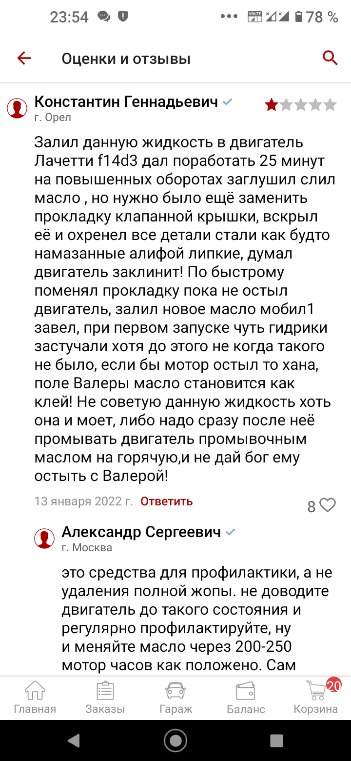

mefistofel3042 в том и дело, что раз у меня есть масложор, то расчитывать на внутреннюю чистоту как то наивно. Поэтому лучше перебдеть. Помнится, после первой промывки валерой масло было угашенное и обладало какойто липкостью. Пролив масла оставил лаковое покрытие, в т.ч. на блоке и поддоне под фильтром. Сейчас запылилось и забросалось песком и особо не видно, а поначалу бросалось в глаза. Лак
3 часа назад, Хмыр сказал:
Я еще слышал мнение что валера новодельный стал мягче(типа как минимум 2 половина 22г или даже с началк 22г) чем был ранее.. но тут мопед не мой, я разместил объяву:wacko2:
37 минут назад, mefistofel3042 сказал:
Но предупреждение про краску на поддоне осталось. В теме про валеру раскоксойл модератор разместил разные этикетки на банке. В старой нет предупреждения, что надо менять масло в течение часа, а в более новой есть. Так что про "мягкость" вопрос.
