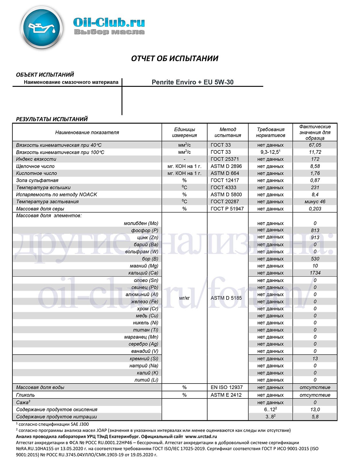

Образец пришел в лабораторию вскрытый, сняли то, что было:
Penrite Enviro + EU 5W-30 (VOA BASE) копия.jpgPenrite Enviro + EU 5W-30 URC копия.jpg
Масло заявлено как: ACEA C3; MB 229.51; VW 504 00 / 507 00; BMW Longlife-04; Chrysler MS-11106; Fiat 9.55535-S3; Porsche C30.
1) По вязкости Penrite соответствует стандарту SAE J300, это классическая 5W-30 стандарта ACEA C3.
2) Щелочное число = 8,58 - для среднезольника высокое. Видно что в масле присутствуют не только метал-содержащие детергенты на основе кальция, но и беззольные детергенты повышающие щелочное число (но не повышающие золу). Этого запаса должно хватить на разумные интервалы смены.
3) Зольность сульфатная = 0,87% - чуть превышена, производитель Penrite тут не причем, потому что масла на рецептуре Infineum P6080A все такие, с чуть завышенной золой.
4) Температура вспышки = 231С - нормальная. Масло термостабильно при высоких температурах.
5) NOACK испаряемость масс при температуре 250С = 8,4% - хороший результат для масла на гидрокрекинге + ПАО. Не должно сильно угорать.
6) Температура застывания -46С - неплохо, особенно для густой 5W-30 стандарта ACEA C3. Эффект от добавления ПАО синтетики.
7) Содержание серы сведено к минимуму, всего 0,203%. Это говорит о чистоте используемого базового масла + современный пакет присадок от которого мало серы.
8) Производитель ввел в состав нужный процент пакета - это видно по содержанию элементов. Здесь есть фосфор и цинк, как противоизносная присадка цинк диалкил дитиофосфат. Беззольный дисперсант на основе бора - удерживающий частички загрязнений во взвеси. Так же вероятен беззольный детергент, повышающий щелочное число (тоже на основе бора). И кальций, метал-содержащий детергент - основная моющая присадка.

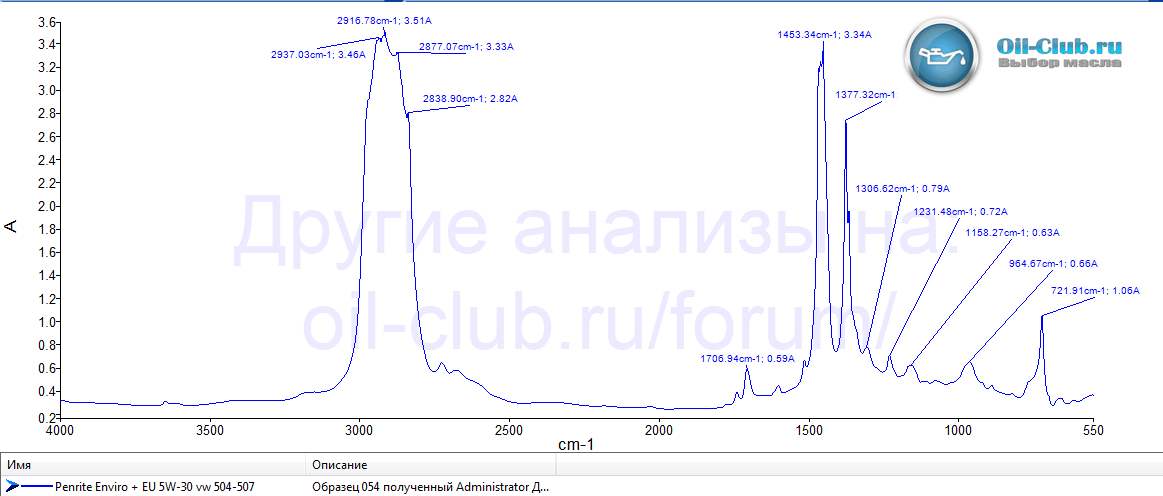

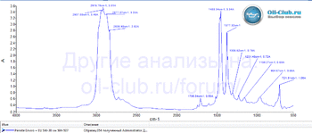

ИК спектр Фурье говорит о том, что масло на гидрокрекинге VHVI + немного ПАО.

Вывод: Хорошее качественное масло из Австралии. Смешано четко по рецептуре, никаких проблем по анализу. Все параметры средневзвешены - вроде бы рекордов не бьет, но в тоже время по всем пунктам хорошие характеристики. Нормальная термостабильность при высоких температурах. Температура застывания с запасом. Нормальная вязкость. Чистое на серу. Современный пакет присадок Infineum P6080A. Улучшено ПАО синтетикой.

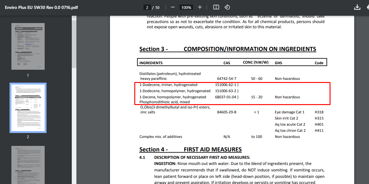

ПАО 15-20%.
Спасибо за анализ форумчанам.
Ни тебе ПАО, ни тебе шмао:pardon:
Как это? А как же это:
CAS ПАО синтетика Group IV:
68037-01-4 - 1-Decene, homopolymer, hydrogenated (под этим номером встречается например Chevron Philips Synfluid® PAO 4 cSt, 6cst, 8cst)
151006-62-1 - 1-Dodecene, Trimer, Hydrogenated (под этим номером встречается например Chevron Philips Synfluid® PAO 5 cSt)
151006-63-2 - 1-Dodecene, Homopolymer, Hydrogenated (под этим номером встречается например Chevron Philips Synfluid® PAO 8 cSt Blend).

Содержание ПАО включает в себя 20%.
Конечно, если основана группа III PLUS, вы можете включить меньше PAO.
