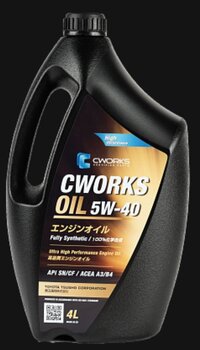

Cworks oil 5W-40 свежее
Cworks oil 5W-40 свежее за анализ спасибо оф. представительству Cworks в России.

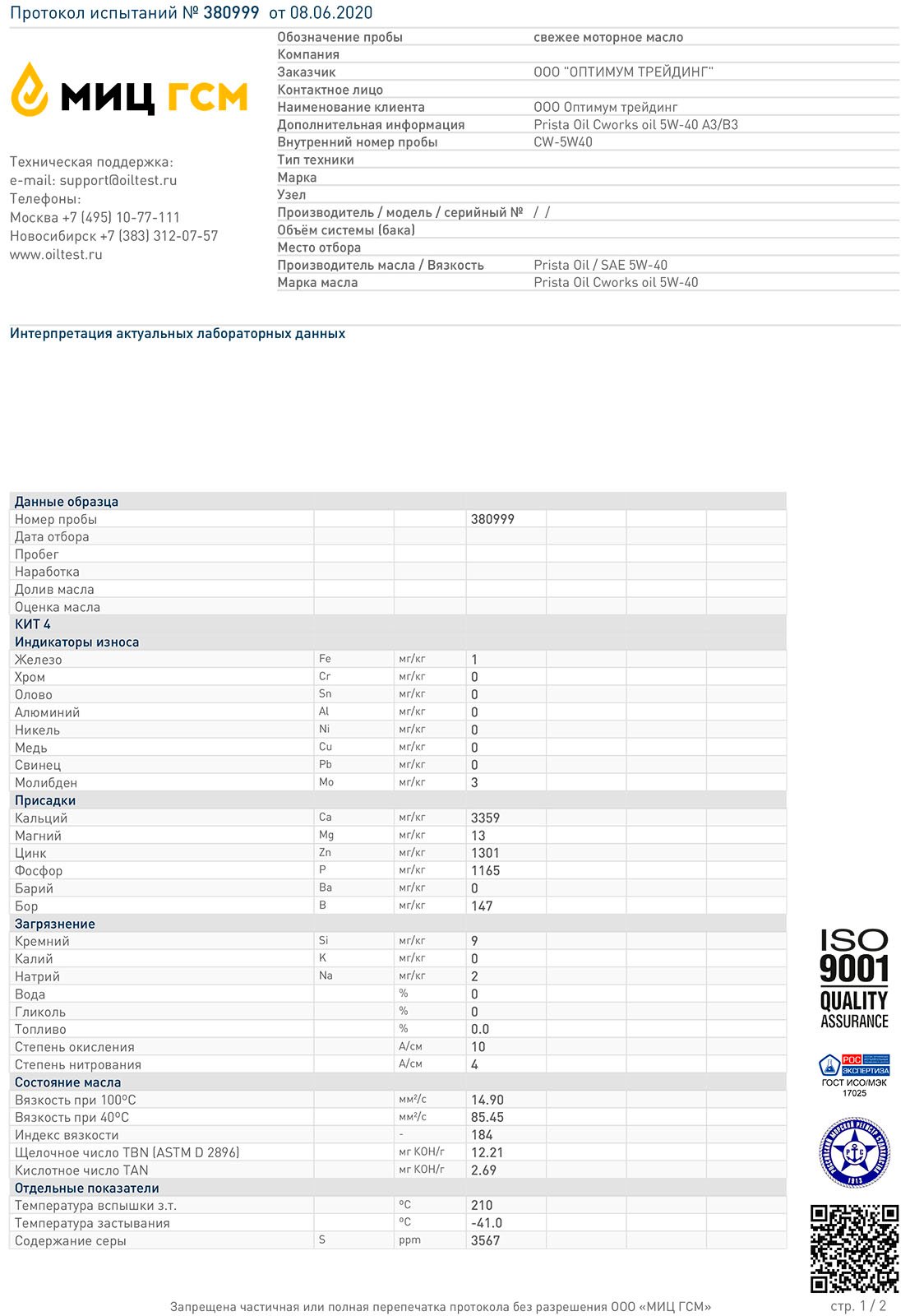

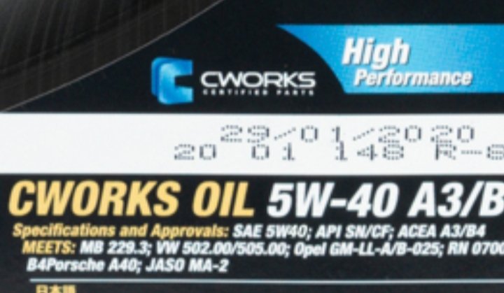

Масло заявлено как: ACEA A3/B4; API SN/CF; MB 229.3; VW 502.00/505.00; Opel GM-LL-A/B-025; Renault RN 0700/RN 0710; Porsche A40; JASO MA-2.
1) Вязкостные характеристики соответствуют стандарту SAE J300. Это масло действительно 5W-40.
2) Индекс вязкости 184, высоковат для 5W-40. Говорит о том, что масло немного перезагустили загустителем. Отсюда вязкость при 100С = 14.90. Хватило бы 14.
3) Щелочное число = 12,21 - высокое. У Cworks хорошие моющие нейтрализующие свойства. Не помешает в регионах с плохим качеством топлива и при длинных интервалах смены.
4) Температура вспышки в закрытом тигле = 210С - это значит что в открытом тигле, вспышка будет около 230С - нормально. У масла неплохая термостабильность при высоких температурах.
5) Температура застывания -41С - стандартная для масел 5W-40 на гидрокрекинге.
6) Содержание серы = 0,357% - для этого пакета присадок на сульфонатах / фенатах кальция сера хорошая. По крайней мере не видно минералки I группы которую обычно выдает большое содержание серы. Похоже что это действительно гидрокрекинг VHVI.
7) Пакет присадок не самый современный, но рабочий. Содержит большое количество кальция - как моющей присадки детергента. Он и обеспечивает такое высокое щелочное число и моющие свойства. Много противоизносной присадки ZDDP на основе фосфора и цинка. Плюс бор как беззольный дисперсант удерживающий частички загрязнений во взвеси.
Вывод: Неплохое рабочее масло на гидрокрекинге VHVI из разряда бюджетников. Высокие моющие нейтрализующие свойства. Температура застывания, вспышка, содержание серы - все параметры в норме.

Где Олды, это же прям старая школа... аж слеза упала:Connie_cleaning-glasses:
4 часа назад, torcon сказал:
Масло заявлено как: JASO MA-2.
А это здесь для чего?  :unknown:

6 часов назад, Иван Z сказал:
Это для не опытных мотоциклистов. Кто боится обычные А3 5-40 лить. А тут бах и допуск, значит можно.
