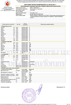

ZIC X5 10W-40 API SN Plus свежее
ZIC X5 10W-40 API SN Plus свежее за анализ спасибо fareastwood, Writgen, romaty, Valerich82, 8sl6, Хенаро, makstor, =SmiLe=, veev2.
Масло закупал на озоне 345л литруха.
ZIC X5 10W-40 API SN Plus (VOA BASE) копия.jpgZIC X5 10W-40 API SN Plus URC копия.jpgZIC X5 10W-40 API SN Plus photo1 копия.jpgZIC X5 10W-40 API SN Plus photo2 копия.jpg
(описание torcon)
Масло заявлено как: API SN Plus.
1) Вязкостные характеристики говорят о том, что это 10W-40. Вязкость при 100С = 14.22 - крепкая сороковка.
2) Щелочное число = 7,33 - среднее. Моющие нейтрализующие свойства для бензиновых двигателей на 5-7.5 тыс км. Для газа неплохой вариант, на нем можно и подольше 8-10 тыс км. Все это касается тяжелых городских условий эксплуатации.
3) Очень низкая зола сульфатная = 0.67%. Одно из немногих 10W-40, которое с невысокой золой, сберегающее катализаторы и двигатели с прямым впрыском. Гуталинщики с моторами GDI KIA Hyundai и задирами в голове - возможно вот ваш идеал. :)
4) Температура вспышки 243С- хорошая термостабильность, а так же минеральная база в составе, говорит за то, что масло будет мало угорать и хорошо "разбухать" сальники. Есть большая вероятность, что ZIC остановит течь сальников у старого "потеющего" двигателя. Попробуйте если что...
5) NOACK испаряемость масс = 8,9% - не стыдно, для масла на VHVI + минералке.
6) Температура застывания -38С - другой она быть и не может, это крепкая, густая, термостабильная полусинтетика. Для нее такая температура застывания нормальна. Я бы посоветовал использование этого масла до -20С, максимум до -25С.
7) Низкое содержание серы = 0,221% - получается здесь хорошо очищенная минералка первой или второй группы. Без сомнений, для полусинтетики, здесь есть чем гордится... Таких масел на рынке не много.
8) Пакет присадок Afton Hitec. Модификатор трения - органический молибден. Противоизносные присадки на основе фосфора и цинка. Бор как дисперсант. Ну и детергенты на основе кальция + магния. Это действительно API SN PLus производитель не обманул на банке.
ИК спектр Фурье говорит о том, что масло на основе гидрокрекинга VHVI + минералка скорее всего II группы.
Вывод: Полусинтетика с исключительными свойствами. Масло подойдет жарким регионам России для круглогодичного использования. Хороший вариант для двигателей работающих на газу. Дешево стоит, низкая зола, приличная база с низким содержанием серы и хорошая термостабильность судя по вспышке и NOACKу. Очень вероятно, что предотвращает/останавливает течь/потение сальников и прокладок. (описание torcon)
(описание Dimmy)
1) Масло соответствует стандарту SAE 10W-40
2) Вязкость при 100С = 14,22 сСт - в пределах среднестатистических показателей для легкомотрных сороковок (13.5-14.5 сСт), что обеспечивает хороший баланс защитных и энергосберегающих свойств
3) Щелочное число = 7,33 - невысокое, что говорит о небольшом запасе моюще-нейтрализующих свойств и ресурсе данного продукта
4) Кислотное число = 1,42 - невысокое, в сочетании с TBN=7,33 выглядит нормально
5) Зольность сульфатная = 0,67% - очень низкое: нагара на этом масле будет минимум
6) Температура застывания = -38С - нормальный результат для 10W-40
7) Температура вспышки в о.т. = 243С - очень хороший результат, который говорит о том, что с термостабильностью масла при высоких t все отлично
8) Испаряемость масс NOACK = 8,9% - очень хороший результат для полусинтетического продукта, говорит о том, что масло к угару не склонно
9) Содержание серы = 0,221 - говорит о том, что перед нами современный пакет присадок на салицилатах Кальция и Магния и чистые базовые компоненты
10) Противоизносные присадки - на основе пары Цинк-Фосфор + органический трехъядерный Молибден MoDTC для снижения трения, что призвано уменьшить износ и расход топлива. Салицилаты Кальция и Магния в роли моюще-нейтрализующей присадки + беззольный дисперсант в виде сукцинимида Бора.
Вывод: перед нами хороший бюджетный вариант рабочей лошадки от ведущего мирового производителя. Целевой аудиторией данного продукта являются любые авто, в которые допускается лить масла А3/В4, особенно турбомоторы, которые страдают от LSPI. Судя по пакету присадок, у данного масла защитные и моющие свойства на хорошем уровне: особенно это касается более эффективной работы моющих присадок на основе соединений Кальция и Магния. Единственное, что стоит учитывать при использовании данного масла - ресурс: запас по щелочному невелик, поэтому разумный интервал - 250 моточасов. Изумительный вариант для повидавших жизнь азиатов: к угару масло не склонно, вязкость высокая для компенсации износа, зола низкая, т.е. угорать должно меньше, чем те же 5W-30, а при сгорании оставит мало нагара.(описание Dimmy)
