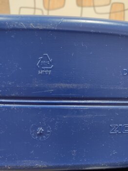

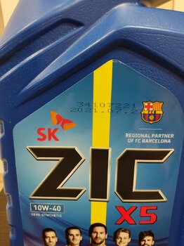

смущают две вещи :
1.почему верхняя дата т. е. день не совпадает с нижней 22е и 23е соответственно
2.дата изготовления канистры почему то позже разлива масла
30.01.2022 в 14:39, Reetorn сказал:
смущают две вещи :
Сегодня тоже в магазине такое видел, что канистра позже розлива сделана и ромашка поганая, остальные признаки на оригинал указывали,в подвале глянул, правда на Х7 ,там всё ровно и красиво и канистра раньше розлива сделана. Наверное косяки производства.
