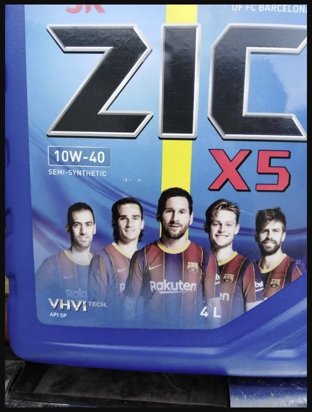

Это масло сейчас api SP, интересно состав сильно изменился?.
