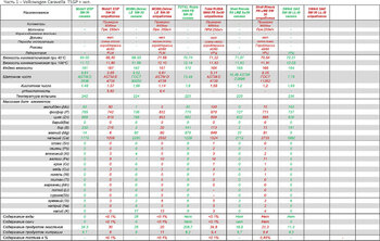

11 марта 20215 г 4 часа назад, moveito сказал: Доброго дня, гуру! Уважаемый Torcon, подскажите, несмотря на отсутствие в спецификации дизельных допусков VW, данное масло подойдет в VW t5 GP 2.0tdi (двигатель CAAB) на условиях регулярной замены через 7500 т.км., также учитывая отсутствие сажевого ф-ра и заглушенный ЕГР??? Последние полгода использовал Лукойл special C3 5W40, но сейчас его совсем непросто найти((( вот вводный анализ по этому двигателю... выбирайте...
