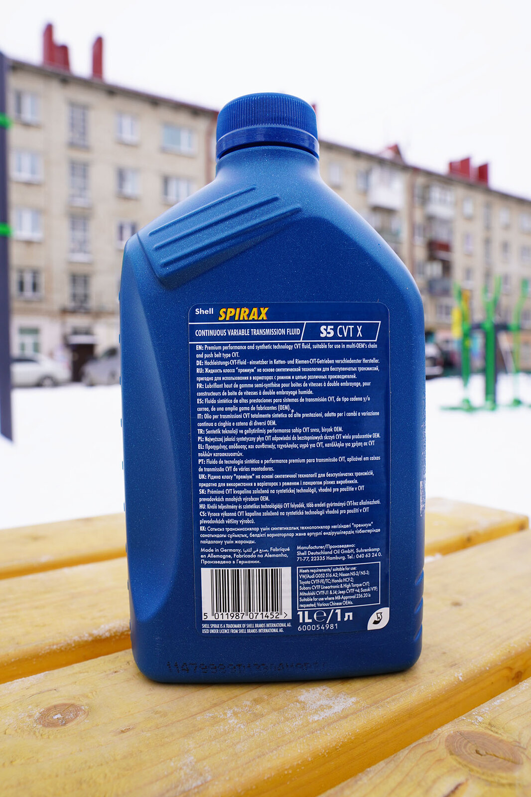

Shell Spirax S5 CVT X свежее за анализ спасибо тем, кто поддержал рублем Optovik, Евген48, Pumbaa, Виктор71, Smold.
Масло закупалось мной через емекс у VODA по цене 587р.
Shell Spirax S5 CVT X (VOA BASE) копия.jpgShell Spirax S5 CVT X URC копия.jpgShell Spirax S5 CVT X photo1.JPGShell Spirax S5 CVT X photo2.JPG
Заявленные характеристики:
Масло заявлено как: VW/AUDI G052 516 A2; Nissan NS-2/ NS-3; Toyota CVTF-FE/TC; Honda HCF-2; Subaru CVTF Lineartronic и Torque CVT; Mitsubishi CVTF-J1 и J4; Jeep CVTF +4; Suzuki VTF; Подходит для использования в автомобилях, где установлено требование MB-236.20, а так же для китайских автомобилей.
1) Экономичная жидкость для вариатора, низкая вязкость при рабочей температуре, высокий индекс вязкости 196, + низкая вязкость на холодную. Все заточено на то, что бы не было потерь на трансмисии.
2) Температура застывания -53С - сногсшибательная. Можно использовать смело в холодных регионах. Брукфильд судя по тех. характеристикам такой же.
3) Коррозия на медной пластине при 150С - балл Хорошо 1b. Жидкость безопасна в плане коррозии деталей вариатора.
4) Сера 0,088 - низкая, в основном от пакета присадок.
5) Пакет присадок можно сказать для вариатора жирный. Много противоизноски и моющих нейтрализующих.
6) Судя по окислению есть эстеры - но это не точно, окисление могут поднимать другие ингредиенты.
ИК спектр Фурье говорит о том, что масло на основе гидрокрекинга VHVI либо GTL + Эстеры (либо что под них мимикрирует на ИК).
Вывод: Универсальная вариаторная жидкость, от бренда которому можно доверять, в плане соответствия заявленным спецификациям. Синтетические базовые масла, хороший состав пакета присадок и не дорогая.

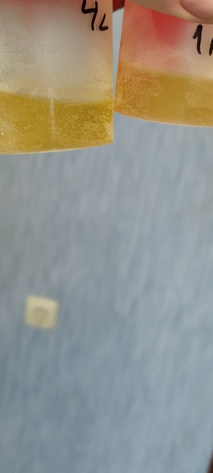

02.12.2024 в 17:43, EVILLLLLL сказал:
Купил недавно по этой ссылке, когда оно по 1000 стоило. Пришло. Сравнил по запаху, как и в теме про подделки этого масла, с 4 литровой канистрой, которая еще с проверочной наклейкой на крышке, года 21, запах один в один....
Залил в итоге?
Не залил ещё. Сравнил по цвету с 4х литровой старой канистрой и заморозил, запах и все один в один. Но все равно подозрительно, на развороте наклейки задней присутствует EAC и Московский адрес и это 23 год....
Изменено пользователем EVILLLLLL
23 часа назад, EVILLLLLL сказал:
Ну и что? Этикетки заранее напечатаны в большом количестве). Кончайте параноить)).
Изменено пользователем Andrey_74
07.01.2025 в 09:10, Andrey_74 сказал:
Дак были бы хоть адреса московские одинаковые) На 23 году ул. Лесная 9, на 21 году Смольная 24, телефон один и тот же 74999232103)

Куплено на замену в jf016e. Кто пользовался, подтвердите что запах очень специфический. Проскакивает запах подсолнечного масла на фоне сильного запаха мочевины. Цвет янтарный, как у светлой моторки.
Жидкое, при -20 С в морозильнике бегает как теплое, не мутнеет ни капли. На последнем фото банка стоит на крышке с белой подложкой
