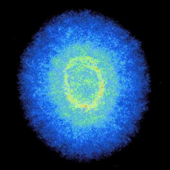

Пробег на масле 1860км., около 62м.ч., топливо около 140л., средняя скорость 30км.ч.
Сушка 24ч.
803045653_.thumb.jpg.5f7bf3c5535bcc1a5ed10a5183925023.jpg2133511377_.thumb.jpg.94e357cdb4634d3bdf661bb07787e0c0.jpg1560842563_.thumb.jpg.74363f3a37c3eac5cf34daee588c756e.jpg

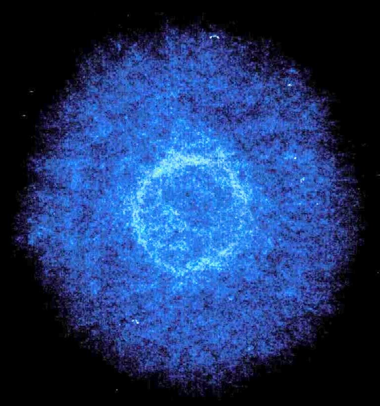

Пробег на масле 2300км., около 82м.ч., топливо около 200л., средняя скорость 28км.ч.
Сушка 22ч.
1871302478_.thumb.jpg.6effda71e439692d9d156dd7ac4f0630.jpg1101489226_.thumb.jpg.23cb3869d3241ace7709266e65140472.jpg398102263_.thumb.jpg.2bc20b6030d876c34dc3f1b1e90f96e7.jpg

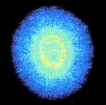

Пробег на масле 3740км., около 130м.ч., топливо около 315л., средняя скорость 28км.ч.
Сушка 24ч.
606271108_.thumb.jpg.fa29df9c3513454affe986e040728cb2.jpg387048686_.thumb.jpg.ca4b7e3293b54d070897772b441d2243.jpg664104950_.thumb.jpg.1d9ac73e4eedc4743fd15b42fb5958f4.jpg
Евген 48 начало потихоньку набирать грязь, судя по картинке? Ещё примерно 1300-1500км, или 70-100м/ч и на слив? Или не?
