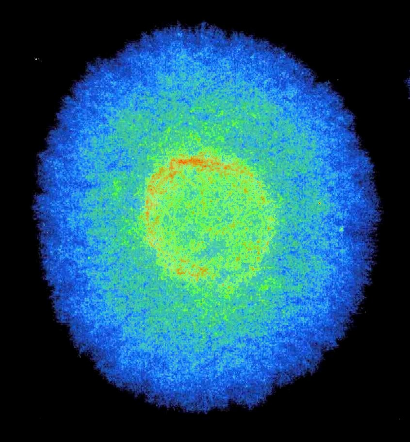

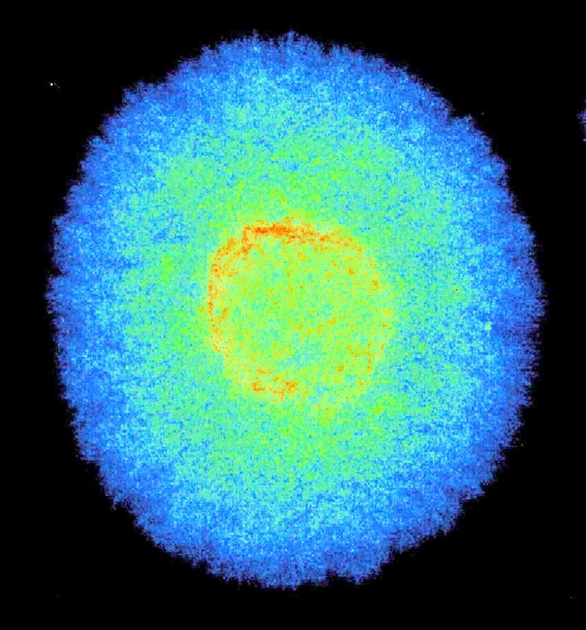

Начало.
Пробег на масле 1180км., около 43м.ч., топливо около 100л., средняя скорость 27км.ч.
Сушка 23ч.
1453036929_.thumb.jpg.1442cd6b3db16c26c29aba424279fec8.jpg1479236265_.thumb.jpg.cc413a668bc4e82d5dc3d73ba47b33e8.jpg1986230463_.thumb.jpg.22858bc4b0c59443a4fe7aa341286534.jpg
17 минут назад, Евген 48 сказал:
разрешение одинаковое
Возможно, дело а уменьшении размера сравниваемого фрагмента.
16 минут назад, Евген 48 сказал:
Сергей Николаевич вы мне лучше про эту каплю подскажите
  Показать содержимое
Смеётесь? Я? Вам?
Сами просили, теперь не жалуйтесь.
С одной стороны, если б я так ездил, то у меня из выхлопа валил бы пар счастья. По этой пробе я бы дал дополнительно пару тыщ пробега. И там бы проба показала признаки смерти. Потом, я пробы держу не только 24 часа, но и дольше, а это показывает часто именно приближение признаков.
С другой стороны ваши двухслойные бумаги - это какой то абзац! Я этого не понимаю, в это не верю. Для меня подобные пробы некорректны. Теперь с ещё большим скепсисом оцениваю вашу сканерную методу.
2 минуты назад, Сергей Николаевич сказал:
А я не вижу особой разницы с одним слоем, я же не топлЮ за капли, которые прошли второй слой, это просто удобно в плане сушки, какая разница сколько под каплей слоёв, если она осталась в первом:pardon:
5 минут назад, Сергей Николаевич сказал:
Я на это тоже надеюсь, ну посмотрим через дней 10 на анализ.
6 минут назад, Сергей Николаевич сказал:
Все пробы у меня остались, особого смысла в старых пробах не увидел:pardon:
8 минут назад, Сергей Николаевич сказал:
Она всего лишь любительская метода, в которую не вижу смысла сильно вникать без анализов отработки:pardon:
7 часов назад, Евген 48 сказал:
Разница в том, что это всегда нужно оговаривать, чтобы другой человек понимал происходящее. А это происходит далеко не всегда, только последнее время.
Дальше, вы всё время находитесь в ожидании "пробития слоя". Пробъёт - не пробъёт... Зачем? Мне не понятно, зачем находиться в нестабильных условиях?
Дальше, пробитую пробу вы всё равно оцениваете. А она как минимум изменяет размер и получает непредказуемые искажения в районе ядра. Зачем её оценивать и с чем сравнивать?  Тут столько непонятного - рука бойца писать устанет!
Изменено пользователем Сергей Николаевич
Понятно, ходим по замкнутому кругу, я это уже всё пояснял, ну и пробитую каплю никто не оценивает и всегда указываю, что она пробитая, чтобы люди не делали таких ошибок, ну да ладно, проехали.
Хорошо, больше не буду спрашивать, в силу вашей занятости.
Едэм дас зайне. Что-то другое доказывать - слишком много текста.
Вы давно и часто используете анализ. Пора бы методу выводить из любительских рамок, у вас для этого есть возможность.
1 минуту назад, Сергей Николаевич сказал:
Зачем, кому это нужно, тот сам всё посмотрит/сопоставит, все данные в открытом доступе.
8 минут назад, Евген 48 сказал:
ну и пробитую каплю никто не оценивает и всегда указываю, что она пробитая, чтобы...
То есть она для показа не бракуется. То есть она показывается. То есть она все равно оценивается, просто каждый сам решает, что он там смотрит и видит.
Только что, Сергей Николаевич сказал:
13 минут назад, Евген 48 сказал:
27 минут назад, Евген 48 сказал:
29 минут назад, Сергей Николаевич сказал:
Зачем
Не понимаю, зачем, имея возможность, не пытаться улучшить методику.
Масла двадцатки у меня, например, не в фокусе внимания, и я не смотрю все ваши материалы, а материалов много, а времени, действительно, немного. И увидеть готовый анализ материалов я бы не отказался. Для оценки материалов требуется дополнительное время и анализ. И самое главное: пока выводы не записаны, считайте, что их нет. Если кто-то сделал для себя какие-то выводы, но их не записал и не выложил, то моточасы мозговой деятельности потрачены зря - ничего не было.
3 часа назад, Сергей Николаевич сказал:
ну как то так:pardon:
