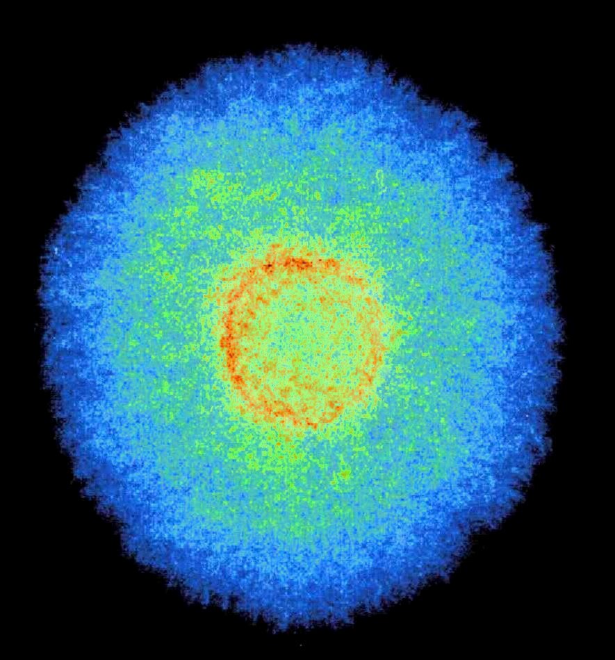

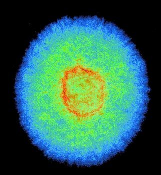

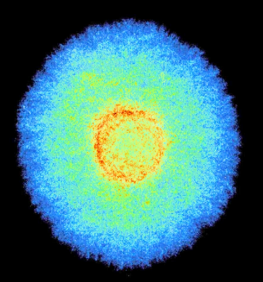

Zic Zero 0W-16 API SN+ на Hyundai Creta 1.6 2WD АКПП
Hyundai Creta G4FG  1.6 л 123 л\с АКПП, передний привод, ноябрь 2017г.в.
Пробег на момент заливки масла 89935км км., наработка двс около 2531м.ч.(08.01.2021г.)

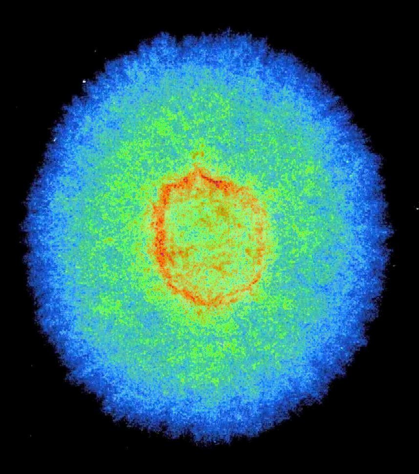

Начало.

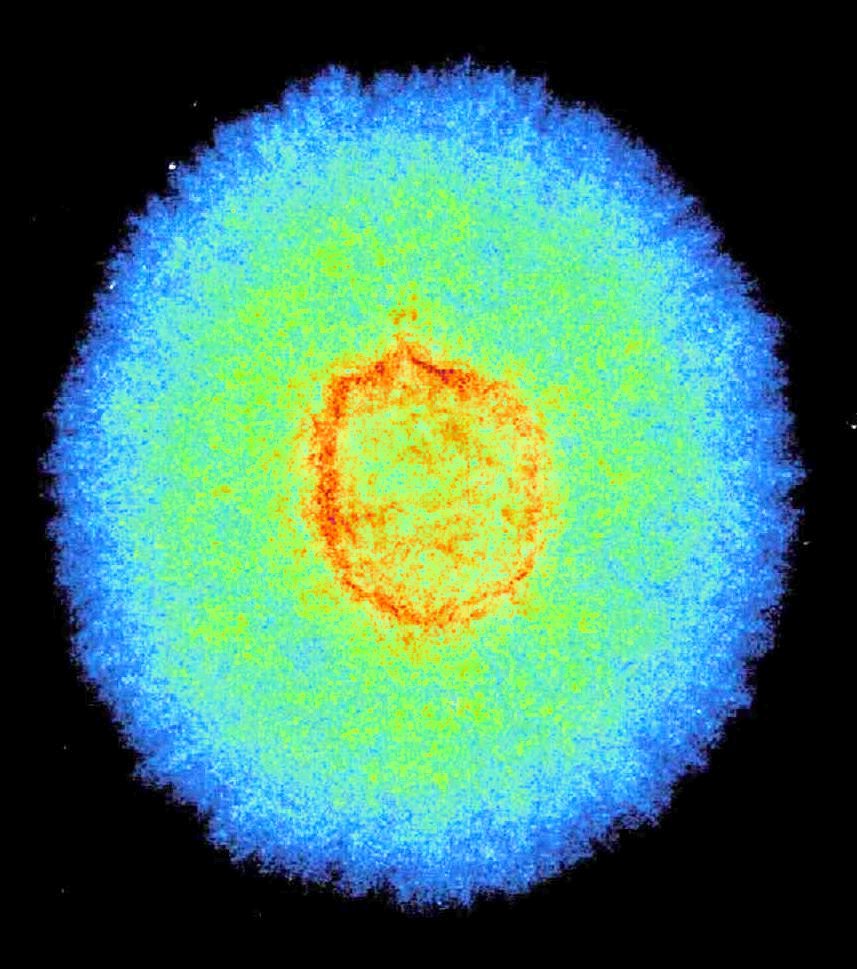

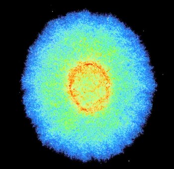

Пробег на масле 1180км., около 43м.ч., топливо около 100л., средняя скорость 27км.ч.
Сушка 23ч.
1453036929_.thumb.jpg.1442cd6b3db16c26c29aba424279fec8.jpg1479236265_.thumb.jpg.cc413a668bc4e82d5dc3d73ba47b33e8.jpg1986230463_.thumb.jpg.22858bc4b0c59443a4fe7aa341286534.jpg

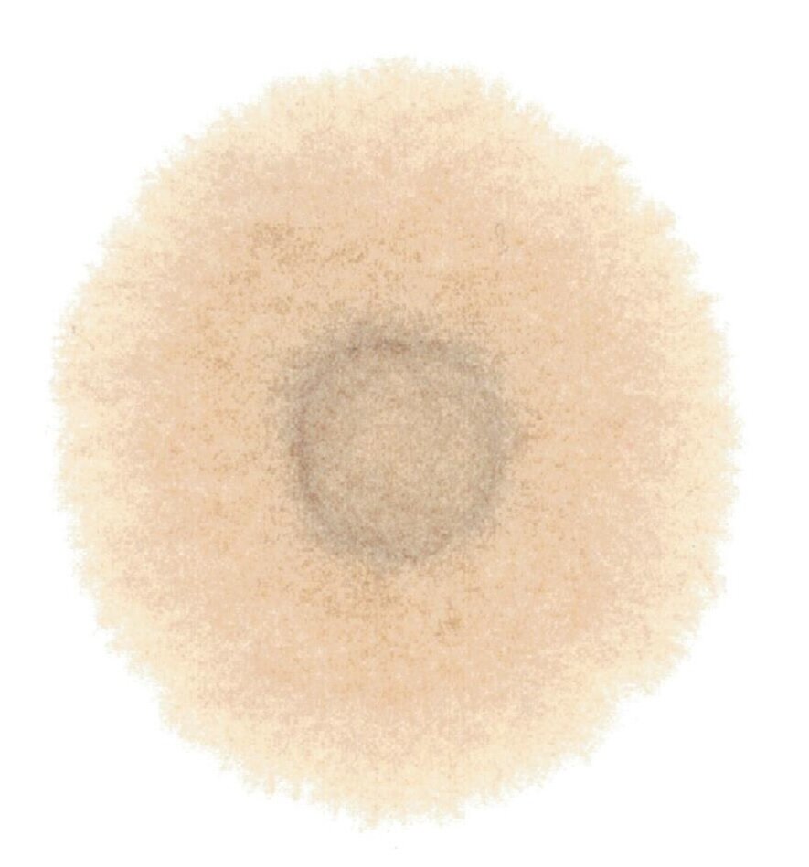

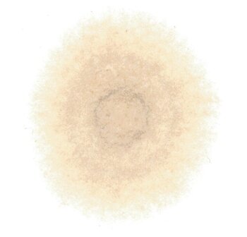

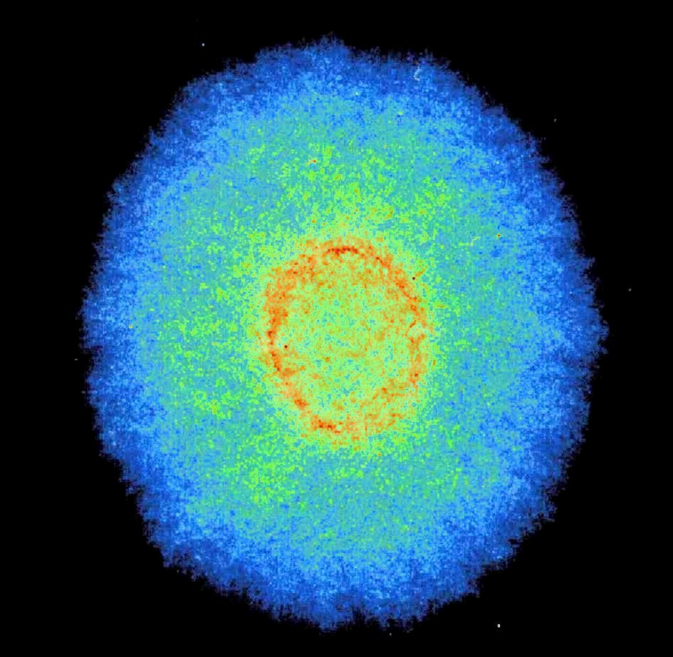

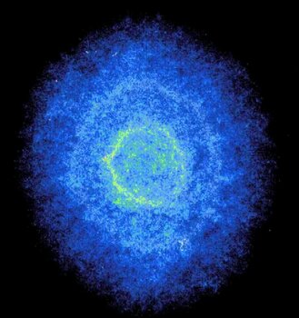

Пробег на масле 4720км., около 165м.ч., топливо около 410л., средняя скорость 28км.ч.
396879301_.thumb.jpg.0378bd9c486bc2843bcaafcff8ad7ef0.jpg1245765379_.thumb.jpg.b292053b17648e27f2a01f688340994d.jpg
Ну ещё катать и катать ...(сделай капельную через 1,5 т.км.).

Не, докатаю примерно до 200мч. Руки чешутся залить экстрим:pardon:

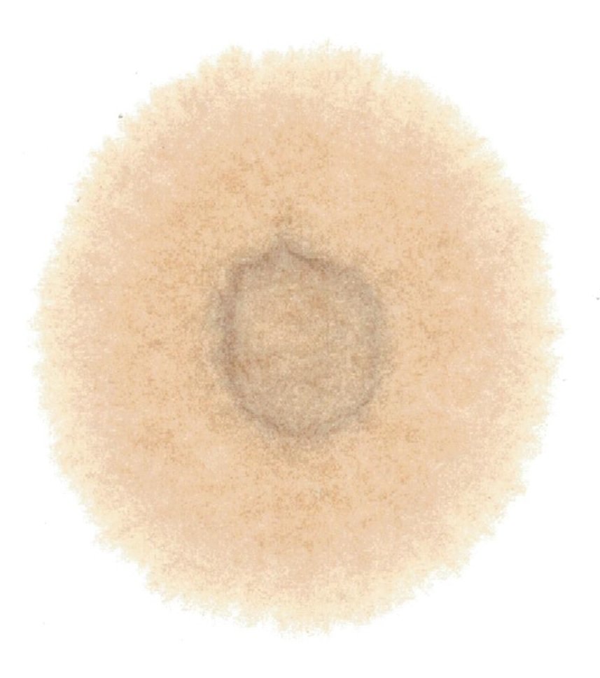

Пробег на масле 5025км., около 174м.ч., топливо около 435л., средняя скорость 28км.ч.
752464844_21.thumb.jpg.23000a2cce0d20431cb0164e658a86a4.jpg344225700_.thumb.jpg.5401d1380ef7decb9f1dae7f85fc77b8.jpg653633395_.thumb.jpg.dcb617fe98aaeeeccc80c2e82518a312.jpg
Пробег на масле 5465км., около 189м.ч., топливо около 480л., средняя скорость 28/29км.ч.
Сушка 22ч.
1019999716_.thumb.jpg.ba17373896778118f0b20821c66f9a57.jpg1152597742_.thumb.jpg.326a622bf899bec922d6fa1204b6c191.jpg2139906634_.thumb.jpg.798830ab5725f02768bf37b0cd565311.jpg
Пробег на масле 5700км., около 197м.ч., средняя скорость 28/29км.ч.
Сушка 22ч.
1584845053_22.thumb.jpg.adddc6d03b36ed27af734ba57470197f.jpg1597190978_.thumb.jpg.2791c27a612ba339984b3cc68201579b.jpg464010192_.thumb.jpg.13c17260a62ef30bda5b8db6fef6c06c.jpg

Начало очередной заливки данного масла.
Общий пробег на момент заливки 154500км., масло залито 08.12.2023г.
Пробег на масле 1900км., около 90м.ч., топливо около 175л., средняя скорость 21км.ч.
Сушка 25ч., ожидаемо всё скучно.

Ради интереса сделал холодную каплю этого же масла, масло имело температуру в районе -5-7гр.
2.thumb.jpg.b9d6a247a20034a9b7d45da325d92c82.jpg3.thumb.jpg.cb5c95ba7b27f3b52272fbb6b76660f3.jpg4.thumb.jpg.d74b526c4b9eba115690dbceeb243f6f.jpg
Пробег на масле 3500км., около 150м.ч., топливо около 300л., средняя скорость 23км.ч.
Сушка 24ч.
Есть некоторые отличия со старыми каплями (21г., 22г, 23г.), вероятно партия бумаги такая, ранее использовалась такая же бумага, но сути это не меняет.
