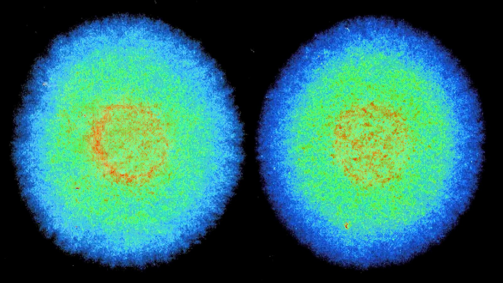

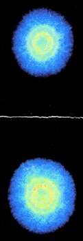

Пробег на масле 3810км., около 133м.ч., топливо около 325л., средняя скорость 28км.ч.
Сушка 23-24ч.
Верхняя капля сделана через 30-40 сек. после остановки, нижняя капля сделана через 40 минут после первой капли (т.е. на остывающем ДВС).
1348905842_.thumb.jpg.c703404f76eaf79e9506bca686570a1f.jpg1010820460_.thumb.jpg.724c480d5188d908326f3993127217e2.jpg1823178263_.thumb.jpg.8ca4157369983610dcfb5f68e63f0f4f.jpg
Евген 48  как то странно выглядит, двойное ядро получается, а не пушистый пришел маслу, или еще держит, старается)
исламыч тоже заметил что кругляш "красивый",  завтра этот момент перепроверю.
Евген 48, предполагаю, вы стали класть бумагу на что-то ровное и очень гладкое?

Нет, бумага та же, в один слой, сушится на провис:pardon:
Они же через 2 суток.

С утра сделал капли немного по другому, завтра глянем.
Сделал по другому, по старому, в принципе, те же яйца, только сбоку.
п.с. чуть капля уплыла при сушке.
Пробег 3870км, 135мч, правая капля на горячую, левая через 40мин. после остановки, сушка 24ч и 23ч соответственно, +-20мин.
Красиво получилось, аж глаз радуется:sarcastic:
