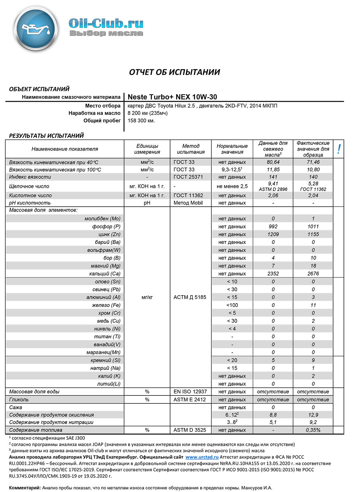

Neste Turbo+ NEX 10W-30 отработка на Toyota Hilux после 8 200км

Ну что, други, я остался доволен маслом
Изначально были сомнения в его долговечности и ресурсе. Во-первых, из-за очень скромной цены, а во-вторых из-за предположений о наличии минералки в составе.
Но в результате масло себя окупило и почти не лишилось своих свойств.
Вот только щелочное упало сильнее, чем на другом комтрансе Turbo+E6 с таким же пробегом.
В общем, смело залью летом остатки канистры этого 10w-30 и откатаю тысяч 10.
PS Но как может быть 0 сажи после такого пробега, я не совсем понимаю.

4 часа назад, vv-zlay@ сказал:
как по ощущениям мотор работал на Neste Turbo+ E6 5W-30 сравнительно с Нексом? по износу всё отлично.
Да примерно одинаково. На NEX работает погромче и тупее при разгоне в городе, приходится сильно педаль давить. На трассе нормально.
На +E6 этот эффект меньше заметен. На легковых A5/B5 совсем нет.
Видимо,  двигатель особо чувствителен к вязкости масла из-за относительно малой мощности на единицу передвигаемой массы авто. Лишняя вязкость -лишняя нагрузка.
На более лёгких или на более мощных машинах это будет незаметно.
10 часов назад, Игорь Лахта сказал:
значит я в своих ощущениях не ошибся )) НЕКС немного шумнее до "приработки" ЕЕОТ , чем Е6 5/30 был без ЕЕОТ . на ЛХЕ тише работал без ЕЕОТ. на Е6 5/30 без ЕЕОТ  бодрее раскручивался. а по элементам - всё отлично, СК-4 ничуть по износу не хуже "старой школы"
