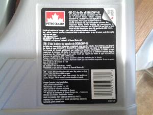

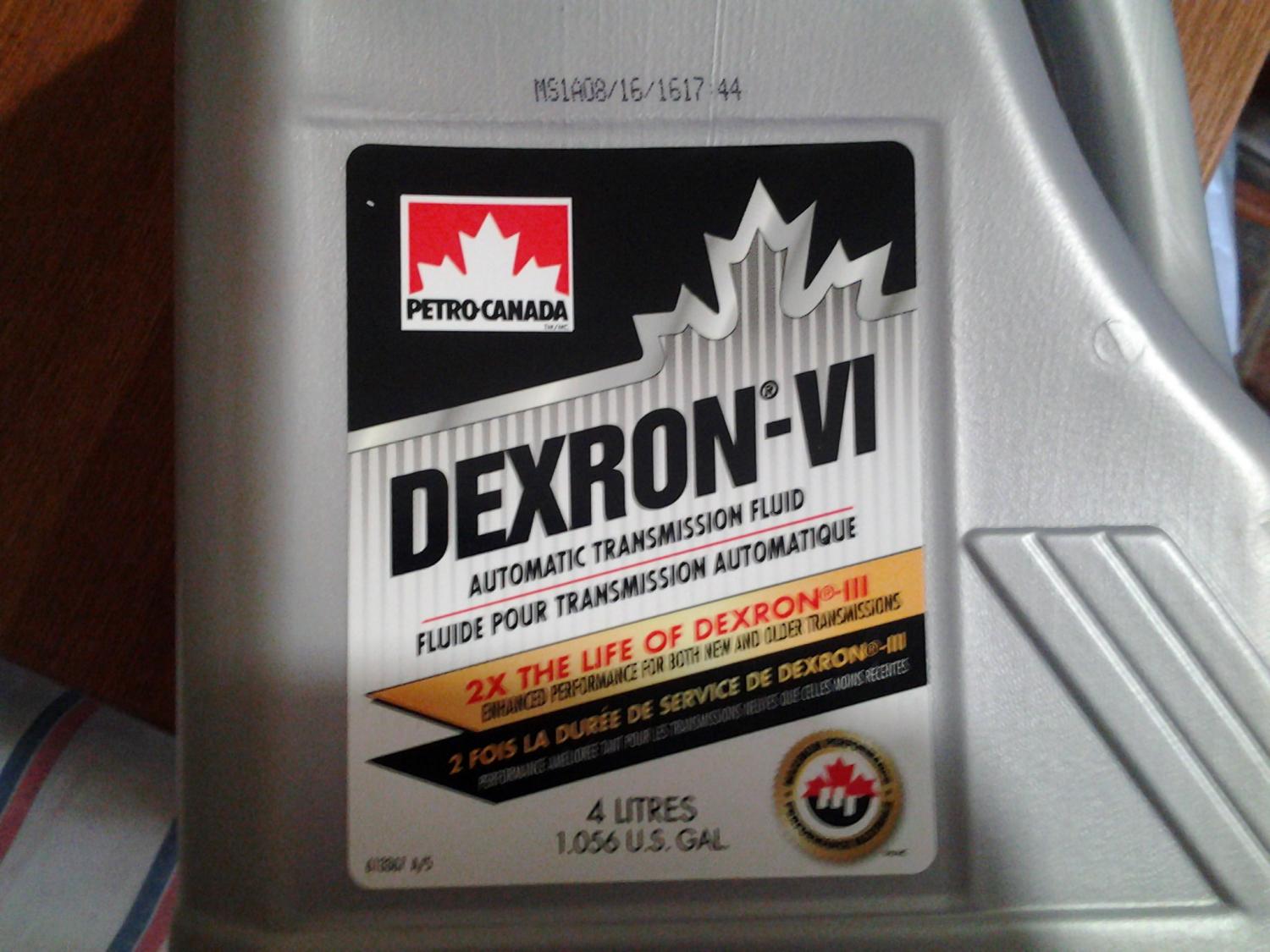

Ребята, подскажите, настоящая ли ПетроКанада это? А то канистра какая то некачественно сделанная.
