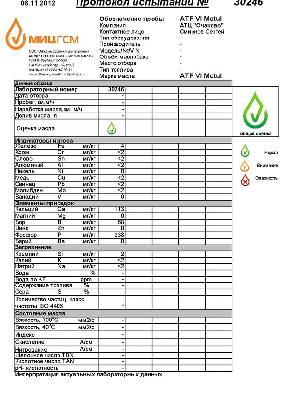

Выкладываю анализы свежих  PC DVI, Motul D VI, Motul DIII
