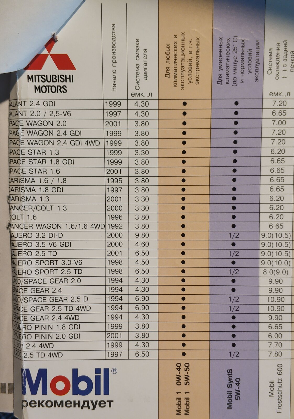

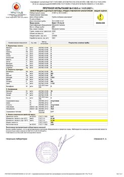

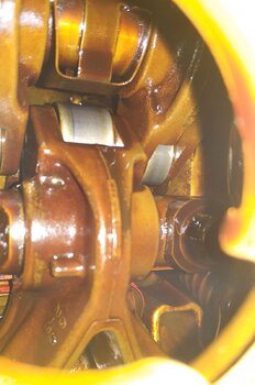

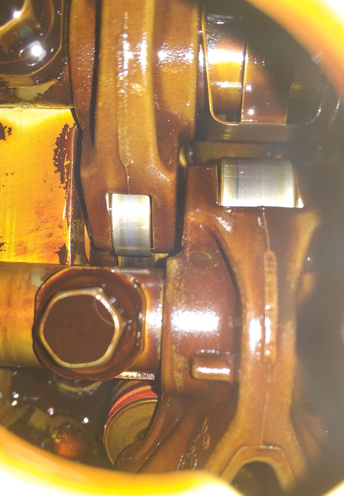

Популярное сообщение YWU12V 1 722 Опубликовано: 15 января 2021 Популярное сообщение Поделиться Опубликовано: 15 января 2021 Mobil1 FS 0W-40 отработка на Mitsubishi Carisma после 4300 км. Масло: Mobil1 FS 0W-40. Автомобиль: Mitsubishi Carisma, 4G92 (распределённый впрыск, чугун, SOHC 16V, гидрокомпенсаторы зазора), 1.6, бензин, МКПП, 2003 год. Общий пробег на одометре: 224505 км к моменту взятия пробы. Пробег на масле: 4361 км. Моточасы: неизвестно, пробок нет, прогрев перед поездкой в зимнее время. Израсходованное топливо: 360 л. Доливки масла: не доливаю. Присутствие отложений в двигателе ДО: прилагаются фотографии маслозаливной горловины. Присутствие отложений в двигателе ПОСЛЕ: прилагаются фотографии маслозаливной горловины. Автозапуск по времени: по ночам не молотит, в зимнее время запуск с брелока из дома и по таймеру на работе. Наличие чип-тюнинга: нет. ГРМ: ремень Предпусковой подогреватель: нет. Период эксплуатации: с 24 апреля 2020 года по 23 декабря 2020. Срок эксплуатации: 8 месяцев. Топливо: Бензин ГПН Аи 95 + ГПН G-DRIVE 95. Режимы: город 80%; трасса 20%. Фильтр масляный: MANN-FILTER W 610/3. Фильтр воздушный: MANN-FILTER C 35 124. Марка антифриза: не помню, видимо пора заменить Объем заливаемого масла: ~3,5 л. Отбор масла: шприц. Отбор масла проходил с горячего или холодного двигателя: с горячего двигателя. Промывка промывочным маслом: Нет. Присадки: Нет. Что было до этого масла: Mobil1 FS 0W-40. С пробега 100000 км только Mobil1 FS 0W-40 (если не ошибаюсь, то раньше оно называлось Mobil 1 New Life 0W40). Интервалы 8000-10000 км, независимо от сезона. Раз был интервал 12000 км, но это за короткое время по трассе. Предыдущий хозяин лил это же масло. Точнее, его лил ОД. В то время ОД Mitsubishi дружили с Mobil, есть фотография сервисной книжки с рекомендацией лить 0W-40 и 5W-50. В руководстве нет ни 0W-40, ни 5W-50. Сервисная книжка и руководство. Скрытый текст Характеристики заявленные производителем и анализ свежего масла из темы. Скрытый текст Капельная проба. Скрытый текст Отработка в бутылке на просвет. Скрытый текст Маслозаливная горловина. Скрытый текст В апреле замена. Думаю по сроку, вряд ли накатаю 8000-10000 за это время. Опять анализ планирую. Интересно, что получится после зимы. 17 Цитата Ссылка на сообщение Поделиться на других сайтах

djoker0726 51 Опубликовано: 15 января 2021 Поделиться Опубликовано: 15 января 2021 А этот желтый налёт это не знаменитый «золотистый» налёт Мобила? Автор утверждает, что уже давно на этом масле, ещё со времён ОД. Такое хорошее масло почему оставляет такой налёт? 1 Цитата Ссылка на сообщение Поделиться на других сайтах
Skif_tlt 10 951 Опубликовано: 15 января 2021 Поделиться Опубликовано: 15 января 2021 3 минуты назад, djoker0726 сказал: золотистый» налёт Оставляет любое масло, если его вовремя не менять 2 Цитата Ссылка на сообщение Поделиться на других сайтах

avignon 2 337 Опубликовано: 18 января 2021 Поделиться Опубликовано: 18 января 2021 (изменено) 15.01.2021 в 12:30, YWU12V сказал: Износа нет? Масло не жрёт? Не троит, не гремит, не трещит? Например, позабивает грязью гидрокомпенсаторы - потом много "радости" будет... По износу - глянуть шейки распредвала было бы неплохо... Изменено 18 января 2021 пользователем avignon 0 Цитата Ссылка на сообщение Поделиться на других сайтах
