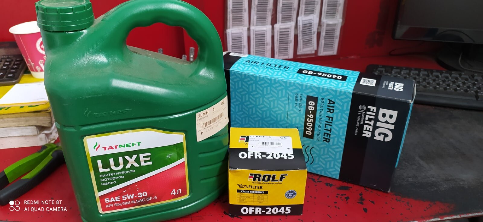

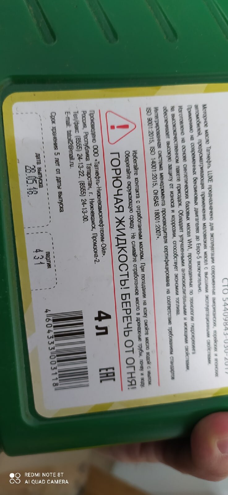

1) Лада ларгус 7мест  2020г + багажник на крыше 460л, 21129, объем залитого масла 4 - 4.4л
2) Татнефть Люкс 5-30, бензин Газпром АИ 95. промывки не проводились, присадками не пользуюсь, анализ будет сейчас акционого Новуса 5-30.
3) Интервал замены будет по литрам топлива или километражу 7-10т.км. Город/трасса по разному иногда таксую город /межгород
4) Посмотрим как себя покажет Татнефть 5-30 на Вазе. Возможно в процессе поставлю  ГБО пропан.
5) апрель, май возможно раньше
Изменено пользователем warlord999
