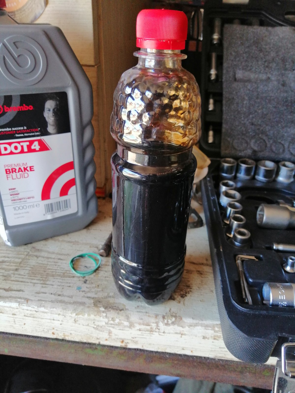

Ниссан Теана J32  QR25  2013 год, 4х4 вариатор, объём масла 5.6 литров. Пробег 250.000 + (точно неизвестен)
Никогда ни чем не промывался, лилось что попало и менялось раз в 15000 км. На 150.000 сдох и перебрался и видно даже не отмывали. Последние 3 года Мобил 3000 FE 5w30 интервалом в 15000 км. по Москве.  Трассы машина не видела ! Под клапанной крышкой походу гуталин.
Предпоследнее масло Мобил 3000 FE  5w30 слито на пробеге 5000 км. было чернее ночи.
Сейчас залито 3,5 литра Лукойл Люкс 5w30 + 1 литр UAZ Premium 5w40 + 0,3 литра Тотал Кварц HKS 5w30 +  0.5 литра Кастрол Магнатек А5 5w30 + 0,2 литра Shell Rimula R5 E. Короче,  всё что было под рукой )))
В данный момент пробег 217000 по одометру, хотя это совсем и не важно, там более 250.000 км.
Наработка на масле 130 моточасов и 2160 км. Замена планируется на 200-220 моточасах, что будет соответствовать 3300-3500 км.  примерно через 20-25 дней.
Изменено пользователем fire679
