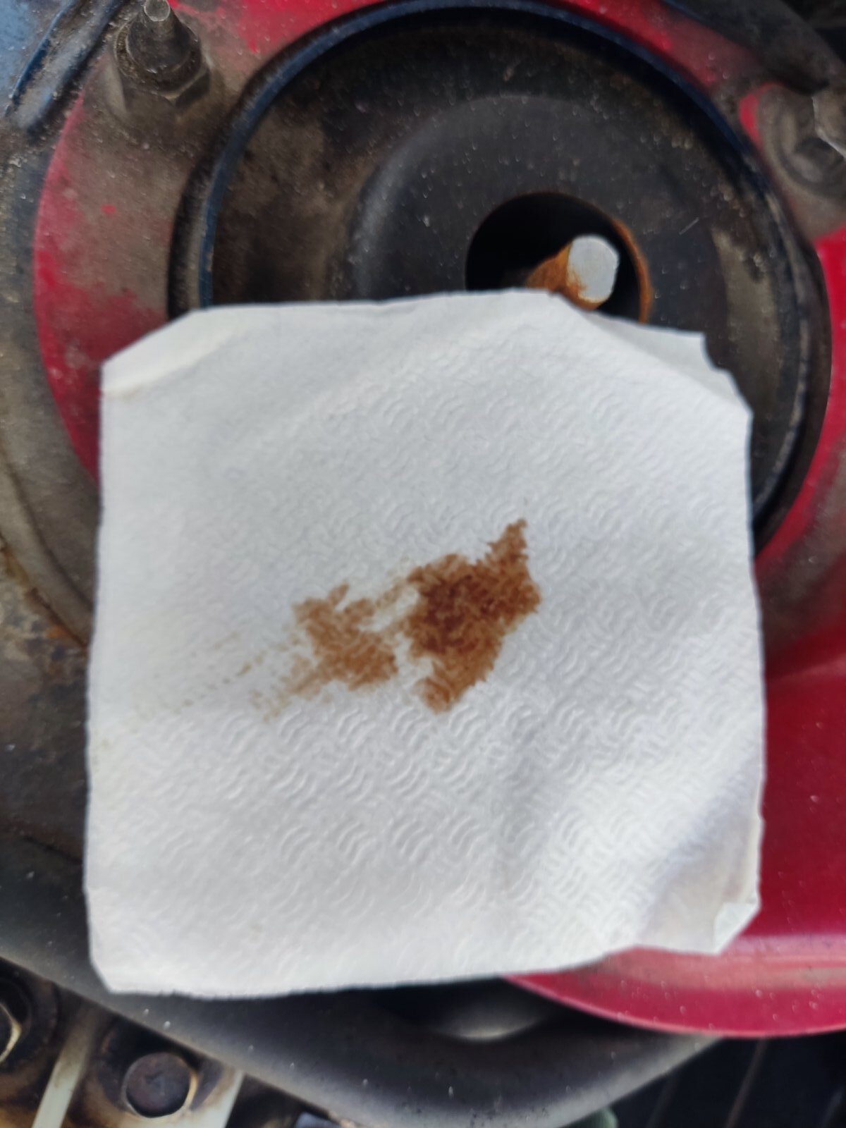

1. Lancer 9 4g63 135 л/с, пробег 241 ткм, весь пробег на LPG.
2. S oil Dragon 5w30 sn 4л + 0.8л Kixx G1 10w30 ilsac (с учетом доливки 0.5л)
3 месяца назад (около 2ткм) проводил неудачную промывку препаратом Lavr ML101 (коротко - насос самодельного апарата давил так, что терялась герметичность топливопроаодов под капотом... Сам хз, что за зверя взял...).
Анализы не проводились.
3. 5 ткм около 200 м/ч, 70/30 город/траса, средняя скорость 20-25 км/ч.
4. Отработку считаю интересной по  причинам:
-проанализировать влияние конкретного хим препарата на масло (тк по инструкции менять масло не обязательно). Многие форумчане используют промывочную химию, думаю было бы интересно понимать влияние ее на масло.
-косвено оценить степень нитрации масел на илсаках (косвенно из-за промывки).
5. Отработка будет готова на днях. Сбор в бутылку от колы, промытую водой из "обратного осмоса" без миненрализации. Просушеной.
Если забракуете можно организовать тару из-под дист воды.
Масло сильно потемнело и загустело.
При этом предыдущие заливки (Wolf Vital D1 5w30, Kixx G1 10w30) сливались светлыми.
Стиль вождения активный, но не тапок в пол))))
