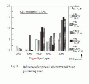

@vasco, да ты прав для уменьшения трения - сам свой перевод уже начал забывать http://www.oil-club.ru/?page_id=101
но вот смотри "побочный эффект" With MoDTC и Without MF
а вот видимо то о чем Izb говорил где то, что кольца моибден не любят...

Ну и? Что происходит при граничном трении? :) Посмотри поверхность с MoDTC и без MoDTC в приближении

@torcon, ещё раз внимательно посмотри на первоисточник. Рис.8 - Влияние вязкости моторного масла и модификатора трения на на износ поршневых колец. Так и подписано.
Здесь рассматривается связка HTHS 2.6 и 2.4 + FM - No FM - FM+ester. Ну так MoDTC влияет на кольца или всё-таки сниженный HTHS?
