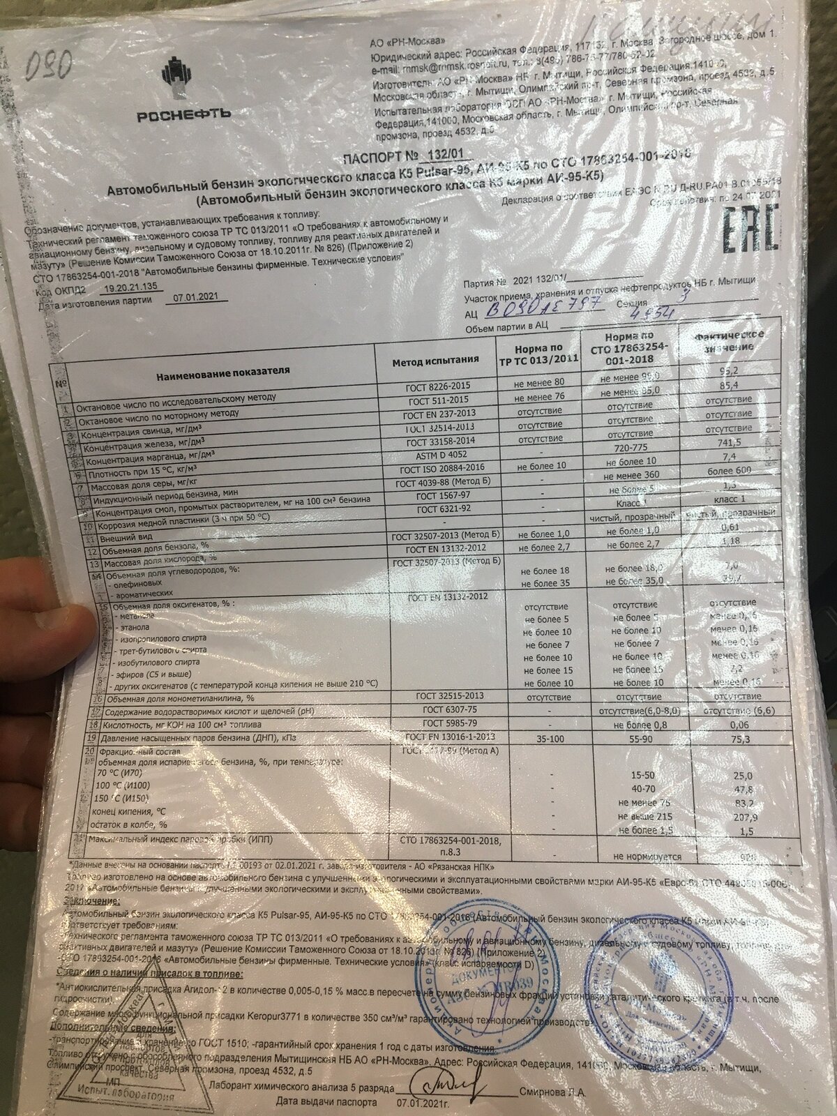

Дукат 6-7  у сечки против 3 у щели. у сечки поменьше аромы, но она тяжелая.
В общем подхват не такой бодрый как на шелл.

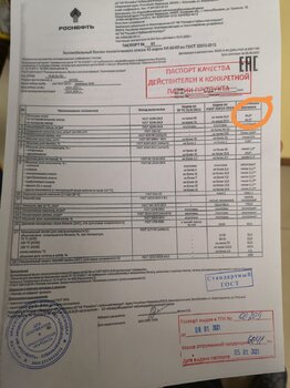

Октан зашкаливает))
Так на нем машина должна взлетать! не взлетает? Значит - сечинские прихвостни опять туфту написали!

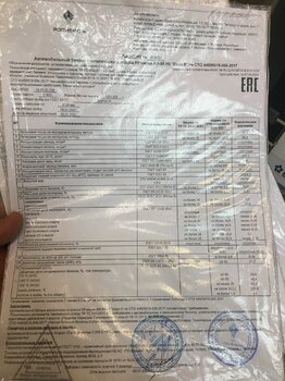

роснефть тимирязевская, на морозы московские не годится
евро 6 -блеф портфеленосца, стабильности партий 0
Изменено пользователем IliaP.
IliaP.  Сегодня при температуре -16 после 30 часов простоя мой Фокус легко завелся на бензине от Танеко с ДНП 75.
Exebichi днп завязано с фракционкой, так что двс будет страдать при не соответствии волатильности и температуры.
думаю это износ, расход и не оптимальность сгорания->отложения.
днп 75 на -5С макс
я нашел арктический гпн и залил, ДНП 99-100, с запасом.
на -15С и ниже===>85-105 ДНП, причем Е70 более 25, И 100-более 55, И150 более 86(ГПН не вписывается, только по ДНП)
лук экто 95 с волгограда подходит.
28 минут назад, IliaP. сказал:
Вы преувеличиваете про днп. Летом 75 вам зимний, зимой прям не подходит. Какие там морозы в Москве? -45 С??
Хмыр -20C точно будет
Хорошо, днп 75 не хватит разве? В самый раз по моему. Если двиг неисправен и плохо запускается, хоть 100 ему кПа днп. Все равно устранять причину неисправности
Изменено пользователем Хмыр
Хмыр критерии, одобренные производителями авто/двс
правильное днп, и70,100,150 там же
вот и оцените кто из винков х-ню гонит
пока я нашел что только лук 95 экто подходит под критерии, они подсуетились и привезли с волгограда. однако простой ходовой 95 евро кстово межсезон это уже крах! гпн 95/95джи драйв подходит только по днп и и70
