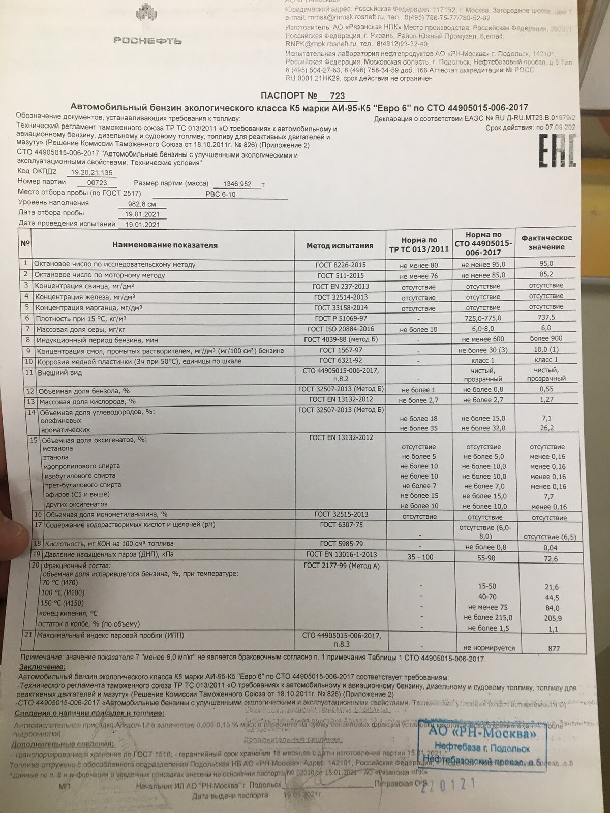

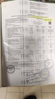

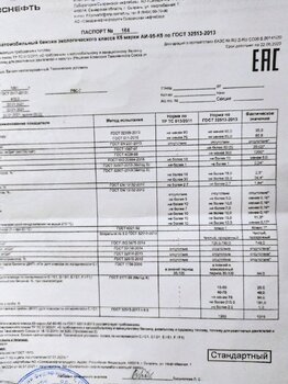

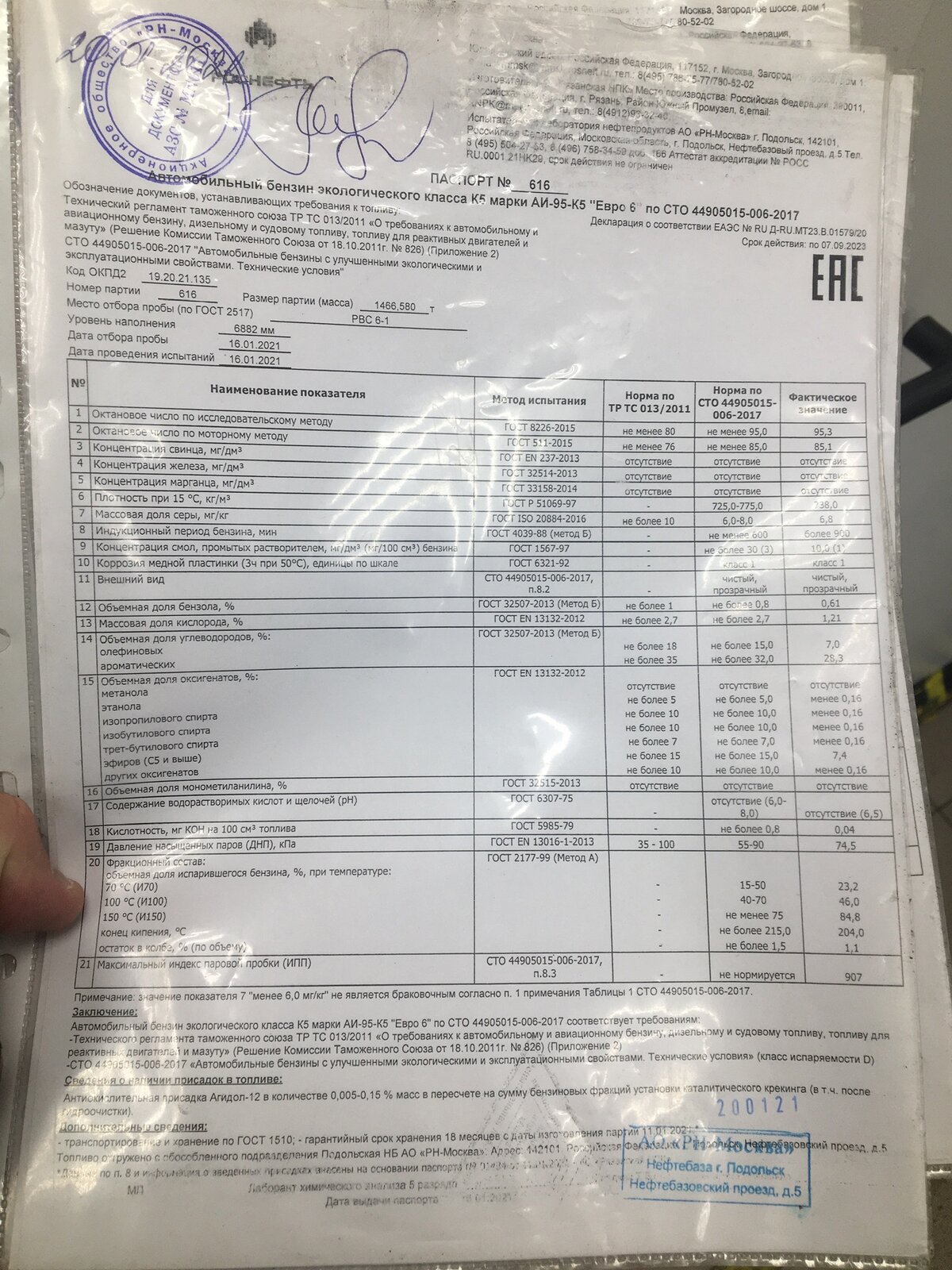

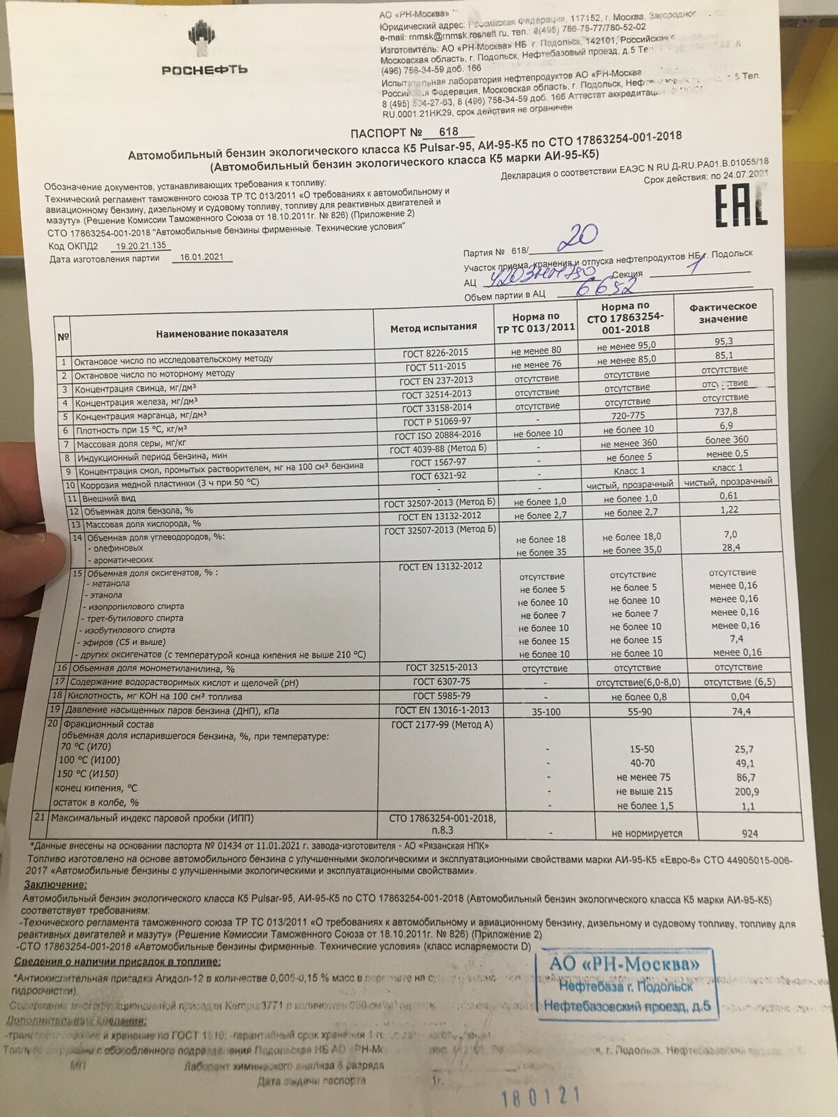

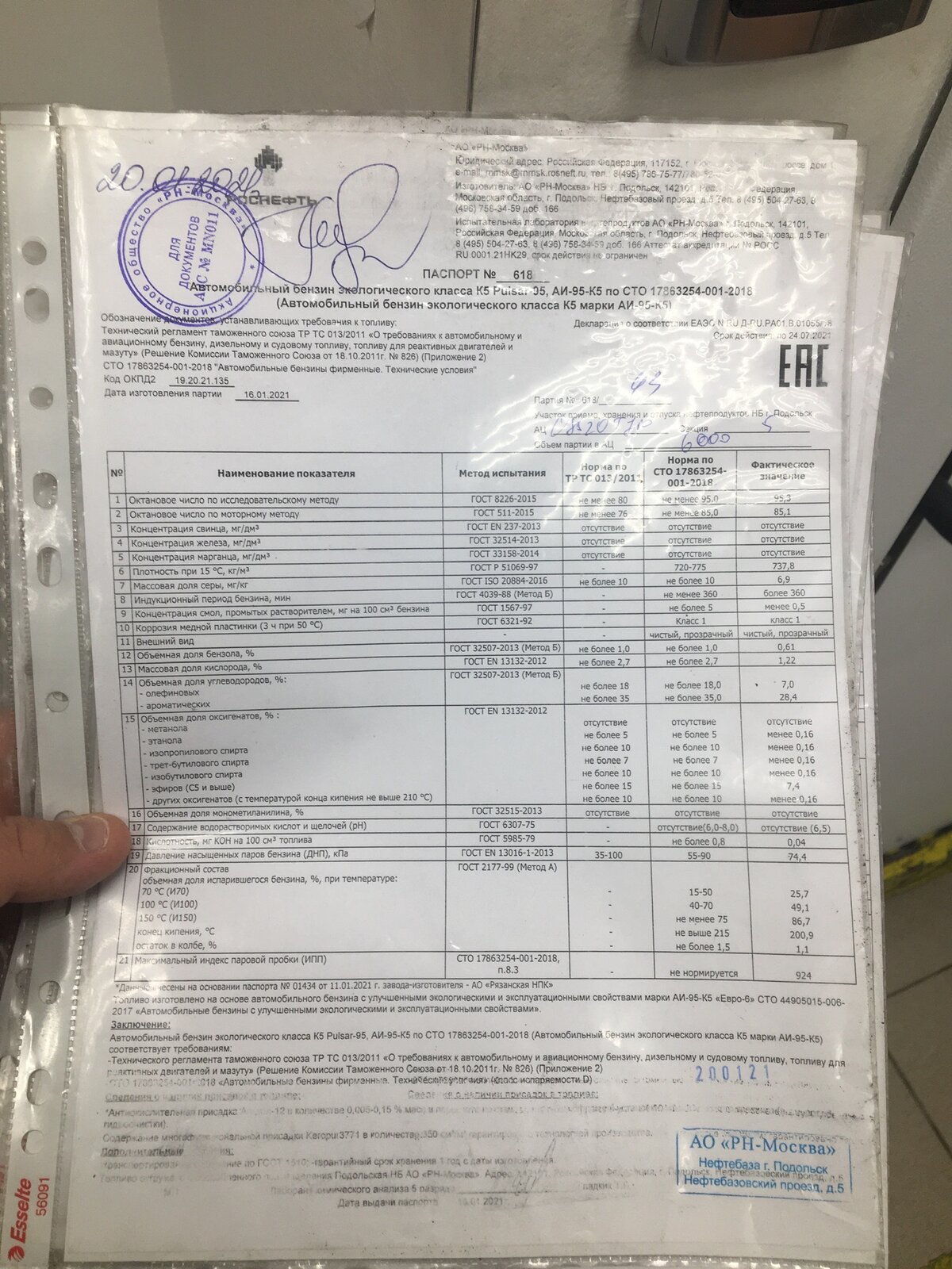

Exel посмотрите шедевр от премиального шелл в РНД и смежных регионах в теме какой бенз лучше
на козырной заправке на обручева, юзао- 95 пульсар с олеф/арома 7/30-31 и ДНП 75 с КК 207 и эфиров 5
95 евро 6-  олеф/арома 5/28, КК 199, ДНП 75 но эфиров 7-8
плотность 740
Изменено пользователем IliaP.
17.01.2021 в 21:56, IliaP. сказал:
плотность 740
Возможно я такой же в субботу залил у себя дома,  запустился довольно легко -27, по ощущениям тише мотор урчит чем на 95 МНПЗ :D
