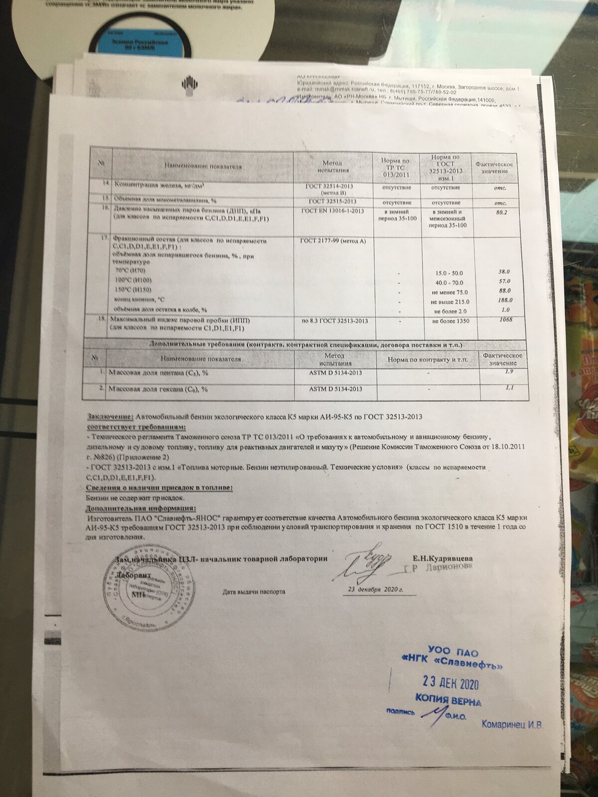

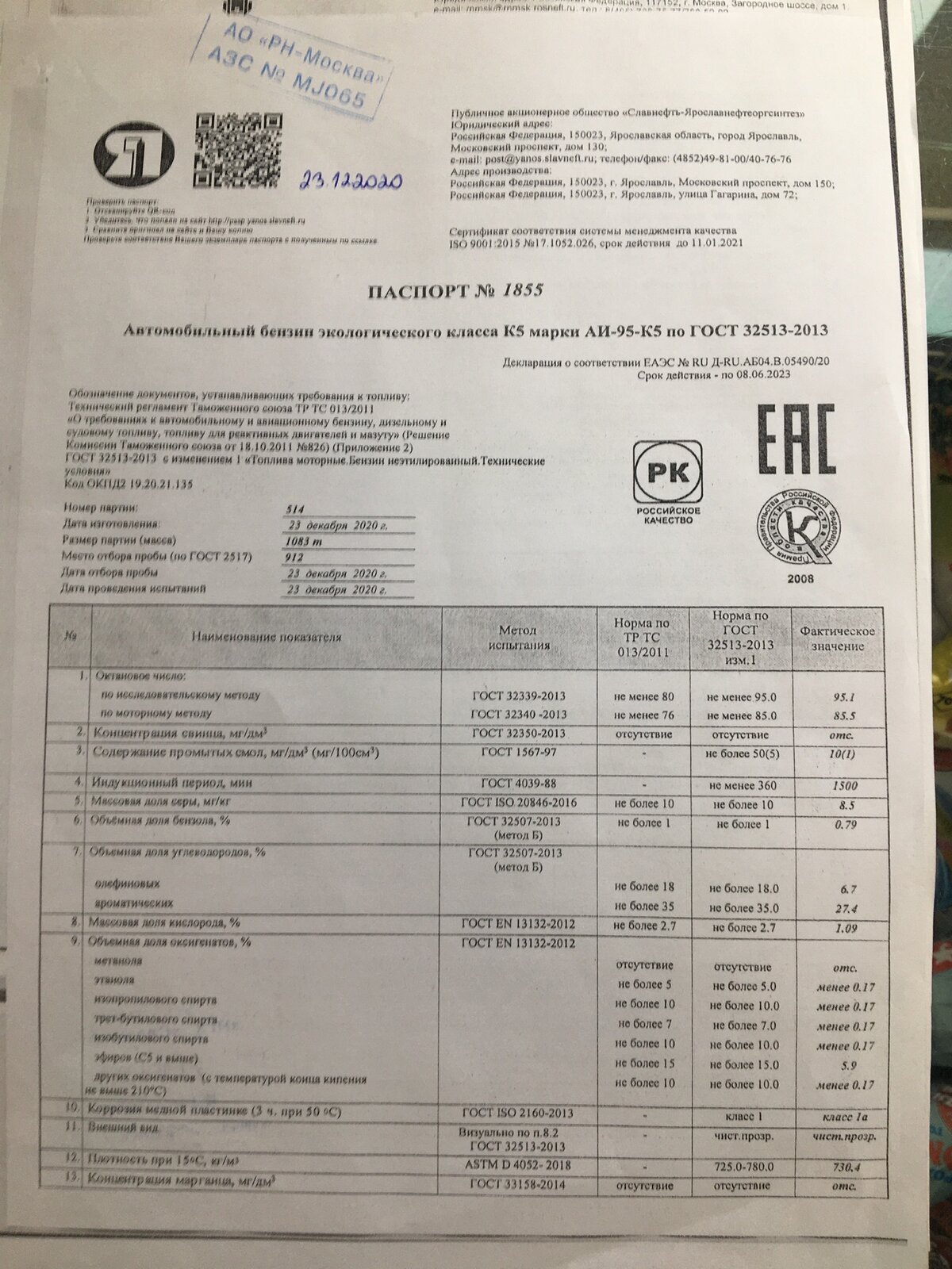

2butor уже сто раз писали что 92 обязан делаться без эфиров-мтбэ!
сфоткайте что у вас на луке или др винках
10 минут назад, IliaP. сказал:
Обязан по ГОСТу? Ткните пальцем в строчку паспорта где это нарушено пожалуйста.
по госту и ту можете лить что душе угодно, они все в гост влезают
25 минут назад, IliaP. сказал:
Это понятно. Я ж как не профессионал и прошу показать мне конкретно, без общих слов, какие строчки в паспорте на самые лучшие.
7 часов назад, 2butor сказал:
Ну я всё-таки хотел услышать мнение по поводу выложенного мною паспорта качества по сравнению с тем что есть на рынке сегодня.
Нормальный бенз, точно не ужасный. Нам такойже возят. Точно не хуже волгоградского лука, который вам 99% и возят на азс лука.
Нет никаких ужасных цифр в строчках паспорта  Ужасные цифры в столбце норма по гост, не более/не менее.

Меня до сих пор волнует вопрос, почему на АЗС "nefto-agip", на Ленинградке, бензин самый лучший по ездовым и слуховым ощущениям, расход заметно меньше, лучше бензина я не встречал пока, а у них он из  рн. Именно поэтому была выбрана рн - до nefto-agip всё же далековато мне и она одна.
p.s. Нижегородский лук100(АЗС "красные баки") мне не понравился - ускорение хуже было, мотор чуть громче слышно было
p.p.s. Паспорт 98-го, что мне прислали из рн-ярославль
паспорт 98.pdf
