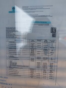

АЗС Роснефть

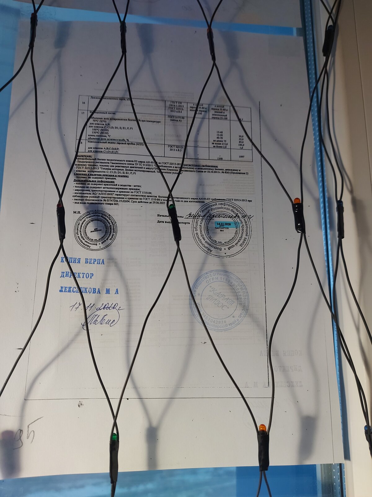

АЗС Роснефть

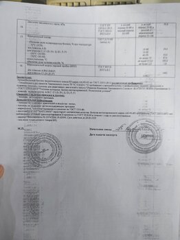

Увлажняющий а где стр. 2 или оборотная сторона?
3 минуты назад, Shamhoon сказал:
Мммм не обратил внимания,пардон,но помоему больше ничего не было.
Увлажняющий должно быть продолжение таблички, с такими параметрами как фракционка, ДНП и др.
1 час назад, Shamhoon сказал:
IliaP. оцените коллеге бензин профессиональным оком.;)
Увлажняющий   исходя из паспорта, состава и эфиров вам продают 88-90 бенз как 95
имелось ввиду что с такими показателями в РФ делают 98.
раз у вас это 95, то исходно он был 88-90
28 минут назад, IliaP. сказал:
А как это увидеть, сможете пояснить на пальцах? куда смотреть?
1 час назад, IliaP. сказал:
Т.е. если я правильно понимаю,что изначально этот бензин был с октаном 88-90 очков??? Лучше его не заливать?
Изменено пользователем Увлажняющий
1 час назад, Увлажняющий сказал:
ну если в базу налили овер 12% мтбэ, значит база не очень, для 95 с натягом. С другой стороны ОЧМ получилось с запасом, может просто перелили. Для Красноярска зимой не страшно, а летом лучше избегать.

Выбор как говориться не очень,я так понимаю,данный вид не далеко ушел от предыдущего,или же этот лучше?

Это тот же самый бенз, того же завода
Увлажняющий у вас судя по всему нет вариантов по бензу как спонсировать портфеленосца и его развлечения. весь бенз с антипинского нпз.
попробуйте найти не антипинский, а омский например ГПН.
