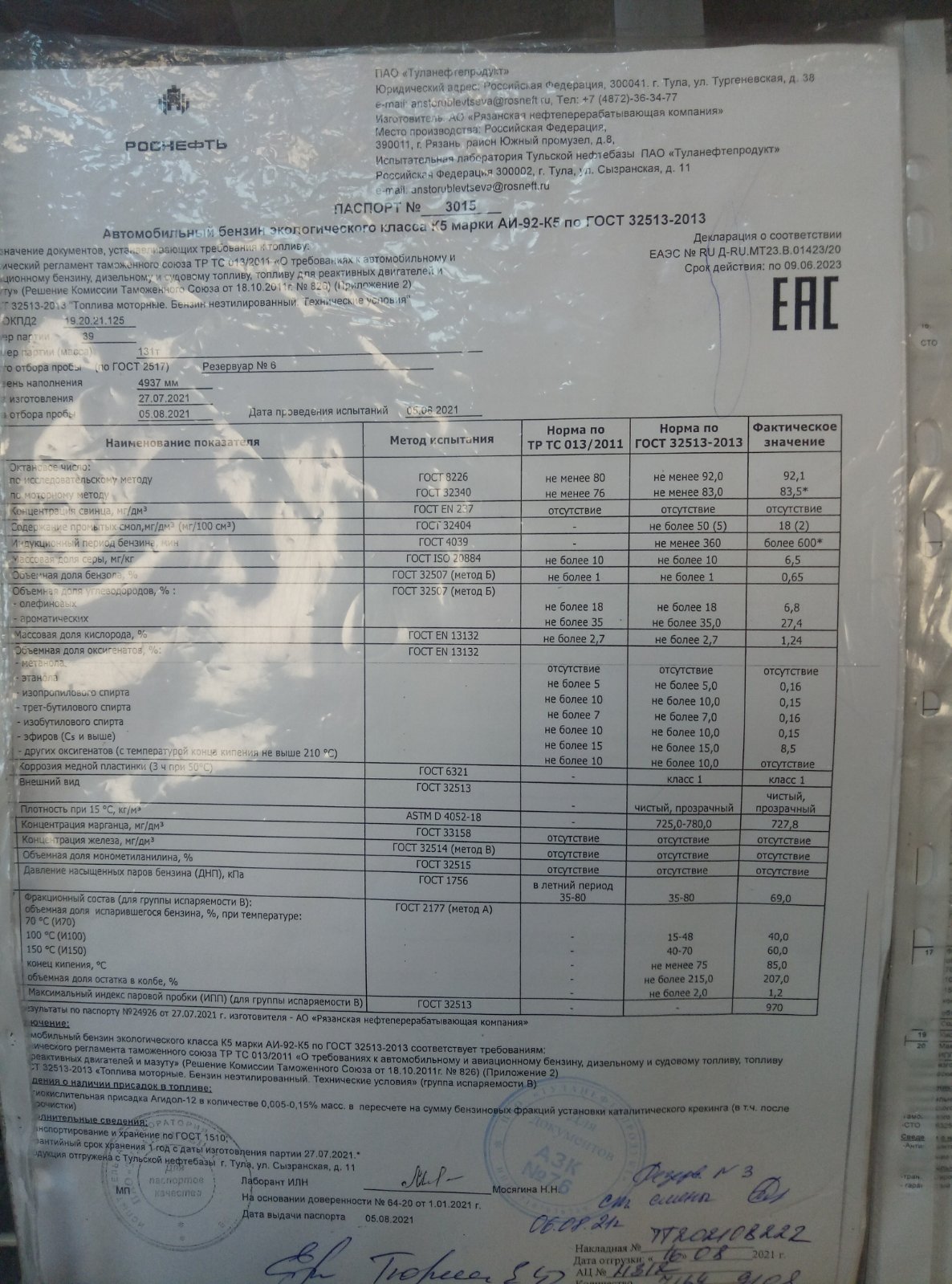

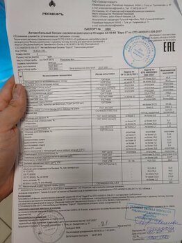

92IMG20210722062121.thumb.jpg.0f2532a6c8b308b0faad30b3b94dc85a.jpg95IMG20210722062131.thumb.jpg.972675815671f68cc33817a49e6bd8ba.jpg
100 и ДТ остались такие же как и в прошлый раз
Enzo69 смысл такой 95 евро6 лить, если танеко 95 даже последних партий будет чище.
Тяжёлый обман от сечки рязанской,  любителям тяжести тогда 100% лук кстово лить,лучше во всем, или лёгкий и чистый танеко 95 если машина на века.
IliaP. Танеко у нас нет, только 1 заправка на окружной - не накатаешься. А вот с Лукойлом разница чаще всего только в ароматике,олефинах, а фракционный состав почти одинаков. Да и в ездовых ощущениях разницы не вижу. Так что цена и доступность при прочих равных решает.
Enzo69 лукойл однозначно будет лучше во всем, 8 мтаэ в рн это считайте из 92 сделали 95,причём не 96.5 не 96 не 95.5 а еле еле 95.0
Сечка же, наепка!
IliaP. так у Лукойла тоже паспорта с 95.2 бывают, без эфиров конечно, но разница невелика - 0.2 единицы. На Шелле вообще хотят 49,89 р за бензин с МНПЗ где есть ВСЁ: и ароматика с олефинами как в Лукойле, и эфиры, и фракционный состав тяжелый (И100 на грани 75% с КК 211 градусов) и ОЧМ при этом только 85.0. Хотя большинство и не вникает, а разницу в езде большинство и не ощущает. Танеко, да легче, чище - возможно. Но остальные  - Рязань, Кстово, МНПЗ - я бы не сказал, что разительно отличаются. Действительно, ищем черную кошку в темной комнате :D Всё сводится к личным предпочтениям
