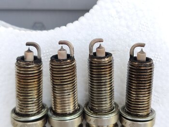

Свечи после роснефти 95 пульсар и немного 95 гпн джидрайв,Москва, 20тыс км

Так, что в итоге РН использует не самую передовую присадку, или присадки не зависимо от пр-ля дают все таки негативный эффект, или в этом нет ничего , что могло бы беспокоить в будущем и все в порядке ?
Kovitek это точно не basf keropur такое даёт
Это марганец и литий, гондурасы так и не отошли от них несмотря на проблемы на дальнем востоке и как видите в Москве и области. Под вопросом замена мтбэ на мтаэ...может и мтаэ даёт..... а может синергизм вышеуказанных и мтаэ, но насколько помню на дв свечи видел подобные ещё без мтаэ.
Что самое интересное в проспектах фото нормальных свечей и проблем от денсо,нжк и др
Есть фото и более загаженных присадками свечей и написано норм.....имхо не норм.
См вторая снизу
Также это может быть масло в цилиндрах или низкое качество масла

IliaP. Мтбэ дешевле всех компонентов?
Хмыр нет в общем понимании, но когда его рн делает за народные деньги он становится дешёвым
также написал про Литий и марганец
Метиланилин не исключен также
Ну таких адских свечей на ГП у меня и близко нет, даже с масложором. Причем это проверяется последние лет 7, на нескольких машинах. Но это наверно один из последних доводов в пользу ГП, который у меня остался.
См вторая снизу
IliaP. Откуда картинки ?
CEA все из сети
